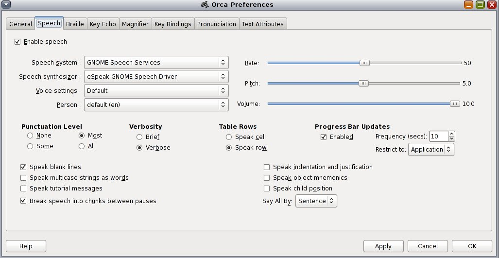

Activación de las preferencias de Speech (Voz) en Orca
La página Speech (Voz) permite personalizar la configuración de síntesis de voz de Orca.
image:Figura que muestra el panel de preferencias de voz de Orca.
Enable speech (Activar voz)
La opción Enable speech (Activar voz) hace que Orca utilice un sintetizador de voz.
Speech system (Sistema de voz) y Speech synthesizer (Sintetizador de voz)
Estas opciones permiten seleccionar el sistema y el sintetizador de voz. Orca proporciona soporte para una cantidad cada vez mayor de sistemas de voz. Entre ellos se incluyen GNOME-speech, Emacspeak y un backend experimental para Speech Dispatcher. Según las configuraciones del equipo, puede que tenga todas o ninguna de estas opciones. De manera predeterminada, solamente GNOME-speech se encuentra disponible.
Primero, determine qué sistema de voz desea utilizar. Luego, seleccione alguno de los sintetizadores disponibles en la lista de Speech synthesizer (Sintetizador de voz).
Voice settings (Configuración de voz)
Si el sintetizador seleccionado admite la configuración de voz, Orca puede utilizar varias voces para identificar casos especiales dentro de una aplicación, como hipervínculos o texto en mayúscula. Use las opciones Voice settings (Configuración de voz) y Person (Persona) para personalizar estas configuraciones. Por ejemplo, si está utilizando DECtalk de Fonix y quiere usar la voz de Betty para identificar el texto en mayúscula, debe realizar lo siguiente:
  1. Seleccione la voz de mayúsculas para la opción Voice settings (Configuración de voz).
  2. Seleccione la voz de Betty para la opción Person (Persona).
Utilice los deslizadores que aparecen a continuación para configurar el volumen, el tono y la velocidad del sintetizador.
Punctuation Level (Nivel de puntuación)
Utilice la configuración de Punctuation Level (Nivel de puntuación) para ajustar la cantidad de puntuación que el sintetizador dice. Los niveles disponibles son los siguientes:
  • None (Nada)
  • Some (Algo)
  • Most (Casi todo)
  • All (Todo)
Verbosity (Cantidad de información)
La configuración de Verbosity (Cantidad de información) determina la cantidad de información que se dice en determinadas situaciones. Por ejemplo, si el nivel Verbose (Mucha información) se encuentra seleccionado, el sintetizador dice las teclas de acceso directo de los artículos en los menús. Si el nivel seleccionado es Brief (Poca información), las teclas de acceso directo no se pronuncian.
Fila de la tablas
La opción de la fila de la tablas determina la manera en que el sintetizador de voz leerá los elementos dentro de las tablas. Los valores disponibles son los siguientes:
  • Decir fila
  • Decir celda
La posibilidad de ajustar este comportamiento puede ser útil en muchas situaciones. Por ejemplo, durante el proceso de búsqueda de mensajes de correo electrónico en Evolution. En esta instancia, es preferible la configuración de Speak row (Decir fila). Cuando se navega por la lista de mensajes, toda la información importante, como el remitente, el asunto y (si se incluyen) los anexos, se lee automáticamente. Cuando el valor Speak current row (Indicar fila actual) se encuentra activado, todavía puede leer las celdas individuales usando la flecha izquierda y la flecha derecha.
Notas - Para cambiar este comportamiento, presione Modificador de Orca + F11.
Speak blank lines (Indicar líneas en blanco)
Para oír la palabra en blanco cuando se accede a una línea en blanco en un documento, seleccione la opción Speak blank lines (Indicar líneas en blanco).
Speak multicase strings as words (Hablar cadenas con mayúsculas y minúsculas como palabras)
La opción Speak multicase strings as words (Hablar cadenas con mayúsculas y minúsculas como palabras) hace que Orca corte una palabra antes pasarla al sintetizador de voz. Por lo tanto, los códigos que constan de varias palabras y alternan mayúsculas y minúsculas se pronuncian correctamente.
Por ejemplo, el código "MultiCaseString" se puede dividir en tres palabras: "Multi", "Case" y "String".
Speak tutorial messages (Leer mensajes de aprendizaje)
Si la opción Speak tutorial messages (Leer mensajes de aprendizaje) está seleccionada, cuando se pasa de un componente a otro en una interfaz, Orca proporciona información sobre el componente que tenga el foco en ese momento.
Speak object mnemonics (Leer las teclas de acceso del objeto)
La opción Speak object mnemonics (Leer las teclas de acceso del objeto) hace que Orca anuncie la tecla mnemotécnica asociada al objeto que tiene el foco. Por ejemplo, Alt+O para el botón OK (Aceptar).
Break Speech Into Chunks Between Pauses (Partir la voz en trozos entre pausas)
Según la configuración de voz que se encuentre activada, Orca puede proporcionar algunos datos sobre un objeto concreto, como el nombre, el rol, el estado, la tecla mnemotécnica y el mensaje de aprendizaje. La·opción Break speech into chunks between pauses (Partir la voz en trozos entre pausas) hace que Orca intercale pausas breves entre las partes de información.
Speak child position (Indicar la posición del hijo)
La casilla permite Speak child position (Indicar la posición del hijo) permite a Orca anunciar la posición del objeto que tiene el foco en los menús y las listas. Por ejemplo, 9 of 16 (9 de 16).
Speak Indentation and Justification (Indicar sangrado y justificación)
La opción Speak indentation and justification (Indicar sangrado y justificación) hace que Orca indique la sangría y la justificación de texto de la información.
Speak progress bar updates (Indicar actualizaciones de barras de progreso)
Si está activada la configuración de las actualizaciones de la barra de progreso, Orca anunciará periódicamente el estado de las barras de progreso. La frecuencia de los anuncios está determinada por el valor seleccionado como contador de intervalo de actualización. Esta configuración sólo está disponible si la opciónProgress Bar Updates (Actualizaciones de la barra de progreso) está seleccionada.
Use el valor de Restrict to (Restringir a): para controlar qué barras de progreso se deben decir. El valor predeterminado es Application (Aplicación). Las opciones disponibles son las siguientes:
  • All (Todo): Orca dice las actualizaciones de todas las barras de progreso, independientemente de su ubicación.
  • Application (Aplicación): Orca dice las actualizaciones de las barras de progreso de la aplicación activa, incluso si no se encuentran en la ventana activa.
  • Window (Ventana): Orca dice solamente las actualizaciones de las barras de progreso de la ventana activa.
Say All By (Leer todo por)
La configuración Say All By (Leer todo por) especifica si la funcionalidad Say All By (Leer todo por) de Orca habla por oración o por línea.

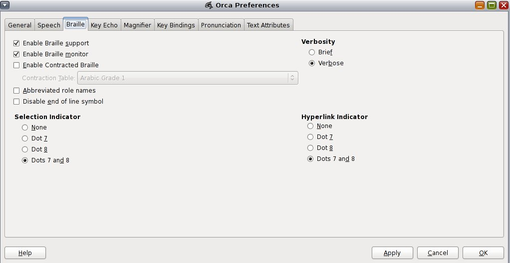

Activación de las preferencias de Braille (Braille) en Orca
La página Braille (Braille) permite personalizar diversos aspectos del uso del sistema braille.
image:Figura que muestra las preferencias de braille de Orca.
Notas - Orca no inicia BRLTTY automáticamente. Tendrá que hacerlo usted al iniciar.
Enable Braille support (Activar soporte braille)
Seleccione la opción Enable Braille support (Activar soporte braille) para utilizar un dispositivo braille. De manera predeterminada, este servicio se encuentra activado.
Si BRLTTY no se está ejecutando, Orca se recupera correctamente y no se comunica con el dispositivo braille. Si configura BRLTTY posteriormente, debe reiniciar Orca para usar el sistema braille.
Enable Braille monitor (Activar monitor braille)
El monitor braille de Orca proporciona una representación en pantalla de lo que ocurre en el dispositivo braille. Esta función sirve principalmente para fines de demostración, pero también resulta útil para los desarrolladores de Orca que no tienen acceso a un dispositivo braille.
Activación de Abbreviated role names (Nombre de roles abreviados)
La casilla Abbreviated role names (Nombre de roles abreviados) determina la manera en la que se muestran los nombres de roles, y se puede utilizar para ayudar a conservar el estado real en el dispositivo braille. Por ejemplo, si un deslizador tiene el foco y la opción Abbreviated role names (Nombre de roles abreviados) está seleccionada, la palabra "deslizador" se abrevia a "desl".
Disable end of line symbol (Desactivar el símbolo de fin de línea)
La opción Disable end of line symbol (Desactivar el símbolo de fin de línea) indica a Orca que no incluya la cadena $l al final de una línea.
Contracted Braille (Braille contraído)
Orca admite el braile contraído mediante el proyecto Liblouis. Consulte la Orca wiki para encontrar información adicional sobre la configuración de Liblouis con Orca.
Las opciones de Verbosity (Cantidad de información) determinan la cantidad de información que se mostrará en braille en distintas situaciones. Por ejemplo, si la opción se establece en Verbose (Mucha información), se mostrará el método abreviado del teclado y la información del nombre del rol. Esta información no se muestra en el modo Brief (Poca información).
Activación de Selection Indicator (Indicador de selección)
Cuando se selecciona texto, Orca lo subraya en el dispositivo braille con los puntos 7 y 8. Si lo prefiere, puede cambiar el indicador al punto 7 o al punto 8, o bien puede no proporcionar un indicador.
Activación de Hyperlink Indicator (Indicador de hiperenlace)
Cuando se detecta un hiperenlace, Orca lo subraya en el dispositivo braille con los puntos 7 y 8. Si lo prefiere, puede cambiar el indicador al punto 7 o al punto 8, o bien puede no proporcionar un indicador.

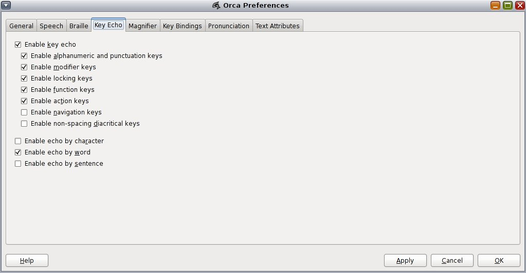

Activación de las preferencias de Key Echo (Eco de teclas) en Orca
La página Key Echo (Eco de teclas) permite especificar el comportamiento de Orca cuando se presionan las teclas en la página y definir si las palabras se pronuncian a medida que se completan.
image:Figura que muestra las preferencias de Key Echo (Eco de teclas) en Orca.
La función Key Echo (Eco de teclas) en Orca ofrece mayor flexibilidad. Por ejemplo, un usuario puede elegir activar todas las opciones de eco de teclas en Orca, mientras que otro quizá prefiera utilizar el eco por palabras, y que se mencionen solamente las teclas de bloqueo.
Enable key echo (Activar eco de teclas)
La opción Enable key echo (Activar eco de teclas) proporciona una configuración específica para la función de eco de teclas:
  • Enable alphanumeric and punctuation keys (Activar teclas alfanuméricas y de puntuación): incluye todas las teclas alfanuméricas, numéricas y de puntuación.
  • Enable modifier keys (Activar teclas modificadoras): incluye las teclas Mayús, Ctrl y Alt.
  • Enable Locking Keys (Activar teclas de bloqueo): incluye las teclas Bloqueo de mayúsculas, Bloq Despl y Bloq Num.
  • Enable function keys (Activar teclas de función): incluye los grupos de las teclas de función.
  • Enable action keys (Activar teclas de acción): consta de teclas que realizan algunas instalaciones lógicas, como Retroceso, Intro y Tab.
  • Enable navigation keys (Activar teclas de navegación): incluye las cuatro flechas y cualquier combinación de teclas en la que la tecla modificadora de Orca se mantenga presionada. Esto último está diseñado para evitar que Orca haga eco de los comandos de revisión.
  • Enable non-spacing diacritical keys (Activar teclas diacríticas): estas son las teclas sin impresión que se utilizan para generar letras acentuadas.
Enable Echo by Character (Activar eco por carácter)
La opción Enable Echo by Character (Activar eco por carácter) permite generar un eco de los caracteres que se van introduciendo. Aunque el eco por carácter parece similar al eco de las teclas alfanuméricas y de puntuación, hay importantes diferencias en las letras acentuadas y en otros símbolos para los que no hay teclas dedicadas. El eco de teclas anuncia las teclas que se van presionando y el eco por carácter anuncia los caracteres que se van insertando.
La opción Enable Echo by Character (Activar eco por carácter) siempre está disponible, independientemente de si las demás opciones de eco de teclas están seleccionadas.
Enable Echo by Word (Activar eco por palabras)
La opción Enable Echo by Word (Activar eco por palabras) permite generar un eco de las palabras que se van escribiendo. Esta opción siempre está disponible, independientemente de si las opciones de eco de teclas están seleccionadas.
Enable Echo by Sentence (Activar eco por frases)
La opción Enable Echo by Sentence (Activar eco por frases) permite generar un eco de las frases que se van escribiendo. Esta opción siempre está disponible, independientemente de si las demás opciones de eco de teclas están seleccionadas.

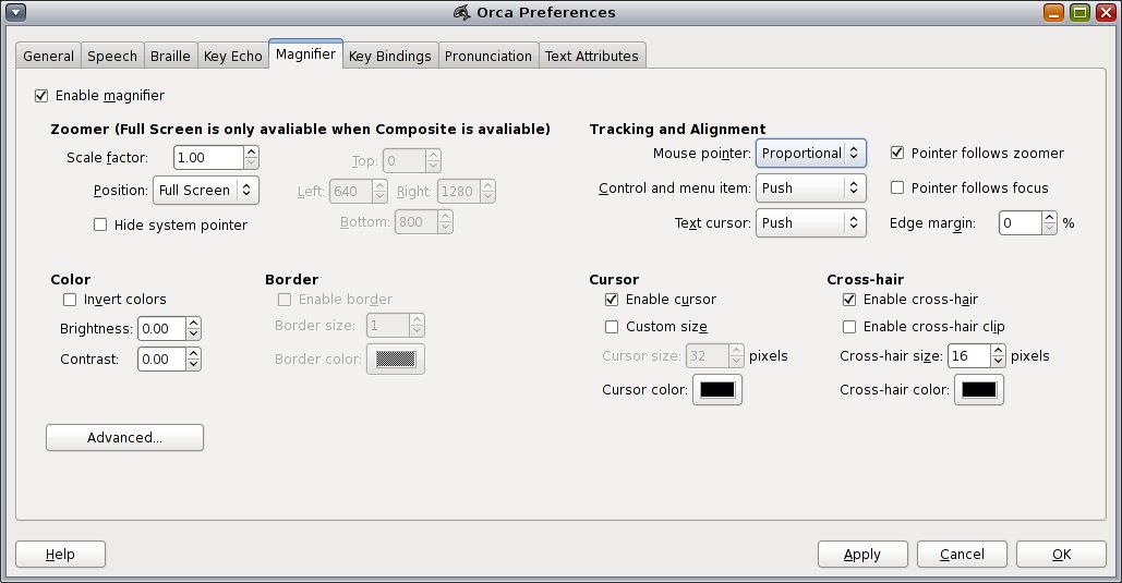

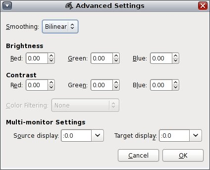

Activación de las preferencias de Magnifier (Magnificador) en Orca
La página Magnifier (Magnificador) permite activar y desactivar la magnificación, y también especificar su modo de ejecución.
image:Figura que muestra las preferencias del magnificador de Orca.
Enable Magnifier (Activar magnificador)
Orca proporciona la magnificación mediante la opción Enable Magnifier (Activar magnificador).
Zoomer Settings (Configuración del ampliador)
Dos controles de interfaz gráfica de usuario del ampliador determinan las características de la magnificación:
  • Scale Factor (Factor de escala): define el grado de magnificación de 1.0x a 16.0x. Se admiten números fraccionarios.
  • Position (Posición): establece la ubicación y el tamaño de la ventana del magnificador y proporciona las siguientes opciones:
    • Full Screen (Pantalla completa)
    • Left Half (Mitad izquierda)
    • Right Half (Mitad derecha)
    • Top Half (Mitad superior)
    • Bottom Half (Mitad inferior)
    • Custom (Personalizada)
    La posición predeterminada es Full Screen (Pantalla completa). La configuración Custom (Personalizada) permite definir la ubicación de cada borde de la ventana de ampliación. Las unidades se representan en píxeles.
Border Settings (Configuración del borde)
La opción Enable Border (Activar borde) determina si el marco de una ventana está visible para el magnificador. La opción Border Size (Tamaño del borde) determina el tamaño del borde en píxeles.
Notas - Estas opciones no están disponibles en el modo de pantalla completa.
Cursor Settings (Configuración del cursor)
Cursor Settings (Configuración del cursor) sirve para personalizar el tamaño y el color del cursor del magnificador mediante las siguientes opciones:
  • Enable Cursor (Activar cursor): si esta función está activada, el cursor queda visible y las opciones de tamaño y color quedan disponibles.
  • Custom Size (Tamaño personalizado): si esta función está activada, el puntero del mouse aparece en un tamaño mayor que el normal. El tamaño predeterminado del cursor, de 32 píxeles, se puede cambiar.
  • Custom Color (Color Personalizado): si esta función está activada, puede elegir un color según sus preferencias.
Cross-hair Settings (Configuración de la cruz)
Cross-hair Settings (Configuración de la cruz) sirve para personalizar cursor captador de área opcional del magnificador mediante las siguientes opciones:
  • Enable Cross-hair (Activar cruz): si se selecciona esta opción, se puede configurar el comportamiento de clip, el tamaño y el color de la cruz.
  • Enable Cross-hair Clip (Activar recorte de la cruz): si se selecciona esta opción, se efectúa un recorte de la cruz (se elimina) en el área que rodea el puntero del mouse.
  • Cross-hair Size (Tamaño de la cruz): define el grosor de la cruz en píxeles.
  • Cross-hair Color (Color de la cruz): permite aplicar un color personalizado.
Color Settings (Configuración del color)
Color Settings (Configuración del color) permite ajustar el color de la región magnificada mediante las siguientes opciones:
  • Invert Colors (Invertir colores): crea un efecto de imagen en negativo o inverso.
  • Brightness (Brillo): de -1 (negro o sin brillo) a 1 (blanco o brillo máximo). El nivel 0 es normal o sin cambios.
  • Contrast (Contraste): de -1 (gris o sin contraste) a 1 (1 es el contraste máximo). El nivel 0 es normal o sin cambios.
Tracking and Alignment Settings (Configuración de seguimiento y alineación)
Tracking and Alignment Settings (Configuración de seguimiento y alineación) controla el seguimiento del cursor del mouse. Las siguientes son las opciones de configuración de seguimiento y alineación que están disponibles:
  • Mouse pointer (Puntero del mouse): esta opción tiene distintas variantes.
    • Centered (Centrado): mantiene el puntero del mouse en el centro de la pantalla siempre que sea posible. Esta es la opción que viene predeterminada.
    • Proportional (Proporcional): posiciona el puntero del mouse en la ventana de ampliación relativa a la actual, en una posición sin magnificación. Por ejemplo, si el puntero del mouse se encuentra un 25% alejado del borde izquierdo del escritorio, Orca coloca el puntero del mouse magnificado alejado un 25% del borde izquierdo de la ventana de ampliación.
    • Push (Empujar): mueva la ventana del ampliador lo mínimo necesario para mantener el puntero del mouse en la pantalla.
    • None (Ninguna): el movimiento del puntero del mouse no afecta lo que muestra la ventana del ampliador.
  • Pointer follows zoomer (El puntero sigue al ampliador): esta opción viene activada de manera predeterminada. Si el puntero del mouse no está en la pantalla cuando se mueve el mouse por primera vez, este se mueve al ampliador para que pueda seguir viendo lo que estaba haciendo. Si seleccionó el modo de seguimiento del mouse Centered (Centrado), el puntero se mueve al centro. De lo contrario, se mueve al objeto que tiene el foco.
  • Control and menu item (Control y opción de menú): estas opciones controlan el comportamiento adicional del magnificador.
    • Centered (Centrado): siempre que sea posible, mientras navega con el teclado, mantenga el control o la opción de menú del cuadro de diálogo que tiene el foco en el centro de la pantalla.
    • Push (Empujar): mientras navega con el teclado, mueva la ventana del ampliador lo mínimo necesario para mostrar el control o la opción de menú del cuadro de diálogo que tiene el foco. Esta es la opción que viene predeterminada.
    • None (Ninguna): el uso del teclado para navegar por los controles y las opciones de menú del cuadro de diálogo no afectan lo que muestra la ventana del ampliador.
    • Pointer follows focus (El puntero sigue al foco): si esta opción está activada, el puntero del mouse lo sigue mientras navega por las opciones de menú y se desplaza por los controles de los cuadros de diálogo. Esta opción está desactivada de manera predeterminada.
  • Text cursor (Cursor de texto): estas opciones controlan el comportamiento del cursor de texto.
    • Centered (Centrado): siempre que sea posible, a medida que se mueve el cursor de texto, manténgalo en el centro de la pantalla.
    • Push (Empujar): a medida que se mueve el cursor de texto, mueva la ventana del ampliador lo mínimo necesario para que se muestre. Esta es la opción que viene predeterminada.
    • None (Ninguna): el movimiento del cursor de texto no afecta lo que muestra la ventana del ampliador.
    • Edge margin (Margen del borde): el margen del borde determina qué tan cerca del borde de la pantalla puede llegar el cursor sin que la ventana del ampliador se empuje. El margen puede ir de 0 a 50% (50% es centrado). El valor predeterminado es 0.
      Notas - Esta opción está disponible únicamente si el modo de seguimiento del cursor de texto seleccionado es Push (Empujar).
  • Advanced Settings (Configuración avanzada): al hacer clic en el botón Advanced Settings (Configuración avanzada) situado en la parte inferior de la página Magnifier (Magnificador), se muestra el cuadro de diálogo de configuración avanzada.
    image:Figura que muestra las preferencias avanzadas del magnificador.
    Puede configurar las siguientes opciones:
    • Smoothing (Suavizado): Bilinear (Bilineal) o None (Ninguno).
    • Brightness (Brillo) – Red (Rojo), Green (Verde), Blue (Azul): controles individuales para elegir niveles de brillo diferentes para cada color.
    • Contrast (Contraste) – Red (Rojo), Green (Verde), Blue (Azul): controles individuales para elegir niveles de contraste personalizados. Esta configuración no es tan importante como los cambios de brillo.
    • Color Filtering (Filtro del color): permite seleccionar uno de los filtros para daltónicos disponibles mediante libcolorblind.
      Notas - Para aprovechar esta función, debe instalar libcolorblind y, a continuación, volver a generar gnome-mag.
    • Multi-monitor Settings (Configuración multi-monitor): pantalla de origen del sistema de ventanas X que muestra lo que se debe magnificar. Escrito en formato :0.n, donde n es el número de la pantalla cuyos contenidos deben magnificarse.
    • Multi-monitor Settings (Configuración multi-monitor): pantalla de destino del sistema de ventanas X que muestra dónde debe ubicarse la ventana del ampliador. Escrito en formato :0.n, donde n es el número de la pantalla donde debería aparecer la ventana del ampliador.

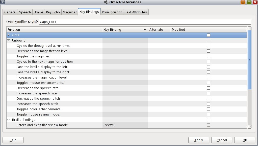

Activación de las preferencias de Key Bindings (Atajos de teclado) en Orca
La página Key Bindings (Atajos de teclado) le permite examinar y modificar los atajos de teclado de Orca.
image:Figura que muestra las preferencias de atajos de teclado de Orca.
Orca Modifier Keys (Teclas modificadoras de Orca)
El primer control de la ventana Key Bindings (Atajos de teclado) le permite determinar qué teclas funcionarán como modificadoras de Orca. El Modificador de Orca es la tecla que hay que mantener presionada junto con otras teclas para dar órdenes a Orca.
En los teclados de equipos de escritorio, el modificador de Orca predeterminado es la tecla Insertar. En los teclados de equipos portátiles, el Modificador de Orca predeterminado es la tecla Bloqueo de mayúsculas. Consulte las secciones de distribución del teclado para equipos de escritorio y para equipos portátiles para ver los valores predeterminados.
Notas - La tecla modificadora de Orca no se puede cambiar mediante la interfaz gráfica de usuario de configuración.
Uso de la tabla Key Bindings (Atajos de teclado)
La tabla Key Bindings (Atajos de teclado) proporciona una lista con las operaciones de Orca y las teclas que tienen asignadas.
  • En la columna Function (Función), se proporciona una descripción de la operación de Orca que se va a realizar.
  • En la columna Key Bindings (Atajos de teclado), aparece la combinación principal para invocar la función desde el teclado. Si la descripción de la función incluye la palabra "Orca", la tecla modificadora de Orca debe mantenerse presionada junto con las demás teclas indicadas.
  • En la columna Alternate (Alternativa), se proporciona un mecanismo alternativo para invocar la función desde el teclado.
  • Para modificar los atajos de Key Bindings (Atajos de teclado) o Alternate (Alternativa), vaya a la celda y presione Intro. Luego, introduzca una combinación de teclas y presione Intro para confirmar la nueva combinación. La nueva combinación de teclas se guarda, y la casilla de verificación de la última columna, Modified (Modificado), indica que el atajo de teclas se ha modificado.
    Para deshacer la modificación de un enlace de teclado, navegue hasta la columna modificada, anule la selección de la casilla de verificación y haga clic en el botón Apply (Aplicar), Alt+A.

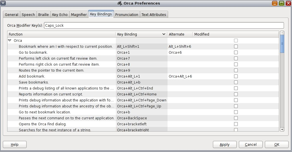

Debajo de la lista de atajos de teclas de Orca, hay un grupo de comandos que no están asociados. Estos comandos son útiles para algunos usuarios, pero la mayoría de los usuarios no los necesita. Estos comandos no tienen ninguna combinación de teclas asignada.
Si desea asignar una combinación de teclas a alguno de estos comandos que no están asociados, realice lo siguiente:
  1. Presione Intro para editar el atajo de teclas.
  2. Presione Suprimir o Retroceso cuando se le solicite el nuevo atajo.
  3. Presione Intro para confirmar.

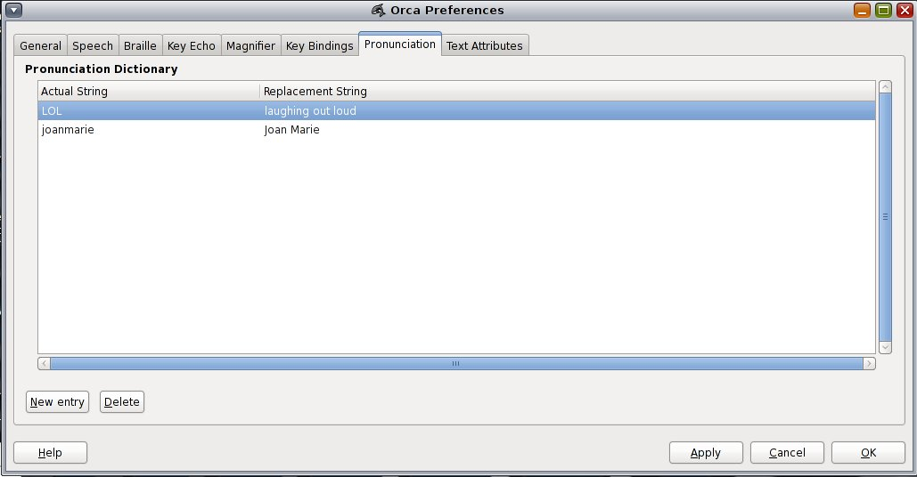

Activación de las preferencias de Pronunciation (Pronunciación) en Orca
En ocasiones, el sintetizador de voz podría no usar las palabras correctamente para transmitir o pronunciar una cadena en particular. Por ejemplo, quizá prefiera escuchar "laughing out loud" (risa a carcajadas), en lugar de su abreviación, "LOL", o un nombre o un término técnico que el sintetizador pueda pronunciar mal. En la página de pronunciación, puede agregar, editar y suprimir las entradas del diccionario de pronunciación de Orca. La página de pronunciación forma parte del cuadro de diálogo de configuración específica de la aplicación que se inicia cuando se da foco a una aplicación determinada y se escribe la combinación Modificador de Orca+Ctrl+Barra espaciadora. Por lo tanto, puede personalizar las entradas según necesite para cada aplicación que utilice.
image:Figura que muestra las preferencias de pronunciación de Orca.
Cómo agregar una nueva entrada al diccionario
  1. Presione el botón New entry (Nueva entrada) o introduzca la combinación Alt + N.
  2. Escriba el texto de la nueva entrada y presione Intro para finalizar la edición de la cadena actual.
  3. Vaya a la columna Replacement String (Cadena de reemplazo) y presione Entrar para iniciar la edición.
  4. Escriba el texto que le gustaría que se pronuncie en lugar del que está establecido. Presione Entrar para terminar la edición de la cadena de reemplazo.
Cómo editar una entrada existente del diccionario
  1. Vaya a la celda que desea editar y presione Intro para iniciar la edición.
  2. Realice los cambios y, a continuación, presione Intro para terminar la edición.
Cómo suprimir una entrada existente del diccionario
  1. Vaya a la entrada que desea suprimir.
  2. Haga clic en el botón Delete (Suprimir) o introduzca la combinación Alt + D.

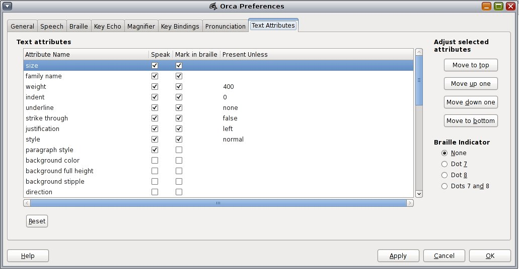

Página Text Attributes (Atributos de texto)
Orca dice la información de los atributos de texto conocidos de un objeto cuando se presiona el Modificador de Orca. La página Text Attributes (Atributos de texto) de la interfaz gráfica de usuario de configuración le permite personalizar los atributos de texto que Orca va a presentar.
image:Figura que muestra las preferencias de los atributos de texto de Orca.
Esta página muestra una lista de atributos de texto en la que cada fila consta de cuatro columnas:
  • El nombre del atributo de texto.
  • Una casilla que indica si el atributo de texto se debe pronunciar.
  • Una casilla que indica si el atributo de texto se debe subrayar en el dispositivo braille.
  • Un valor de cadena Present unless (Presentar a menos que) que se puede editar. El valor del atributo se presenta únicamente si no es este valor.
    Por ejemplo, de manera predeterminada, el atributo de texto underline (subrayar) tiene el valor none (ninguno). Si este atributo está seleccionado y el usuario introduce la combinación Modificador de Orca+F, y el texto en cuestión no está subrayado, el atributo no se pronuncia. Si desea que este atributo se pronuncie siempre, independientemente de si el texto está subrayado o no, seleccione el atributo y desactive el valor Present unless (Presentar a menos que).
Haga clic en el botón Reset (Restablecer) o introduzca la combinación (Alt + R) para restablecer el estado inicial de los valores de la lista, como cuando el cuadro de diálogo se muestra por primera vez.
Cuando el panel de atributos de texto se muestra por primera vez, todos los atributos seleccionados se muestran en la parte superior de la lista. Estos atributos aparecen en el orden en que se pronunciarán y utilizarán en braille.
Para seleccionar otros o modificar el orden, utilice los botones de Adjust Selected Attributes (Ajustar los atributos seleccionados):
  • Move to top (Mover al principio) [Alt + T]: mueve el atributo seleccionado al principio de la lista.
  • Move up one (Mover uno arriba) [Alt + U]: mueve el atributo seleccionado una fila hacia arriba.
  • Move down one (Mover uno abajo) [Alt + D]: mueve el atributo seleccionado una fila hacia abajo.
  • Move to bottom (Mover al final) [Alt + B]: mueve el atributo seleccionado al final de la lista.
Utilice los botones de Braille indicator (Indicador Braille) para seleccionar las celdas que se van a utilizar para señalar el texto que tenga al menos uno de los atributos especificados. Las opciones son las siguientes:
  • None (Ninguno [valor predeterminado])
  • Dot 7 (Punto 7)
  • Dot 8 (Punto 8)
  • Dots 7 and 8 (Puntos 7 y 8)
Los atributos de texto pueden configurarse para cada aplicación de manera individual. El panel de atributos de texto también forma parte del cuadro de diálogo de configuración específica de la aplicación que se inicia cuando se da foco a una aplicación determinada y se introduce la combinación Modificador de Orca+Ctrl+Barra espaciadora.
