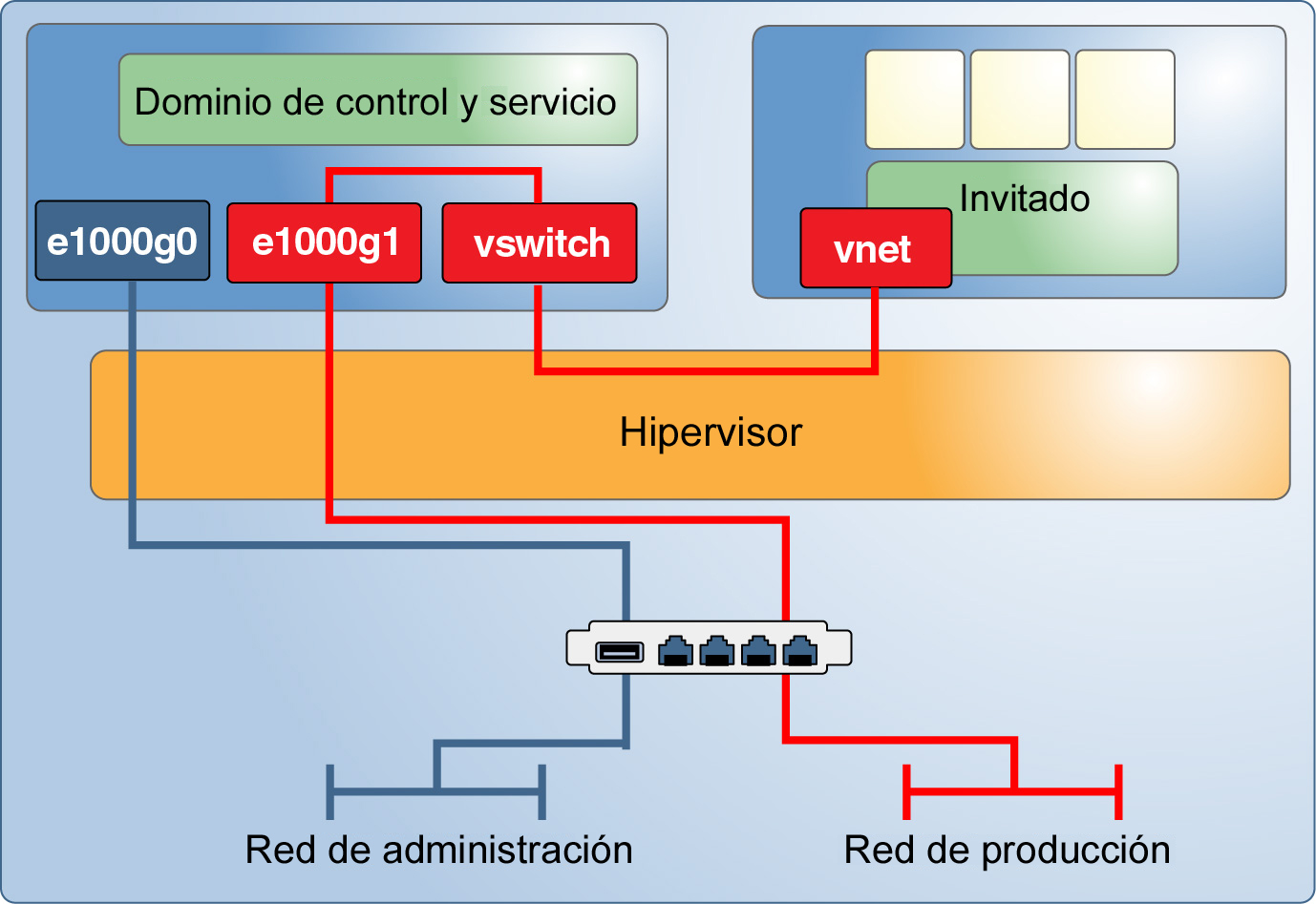

Contramedida: configuración de una red de gestión dedicada
Conecte todos los servidores que estén equipados con procesadores de servicio (SP) a una red de gestión dedicada. Esta configuración también se recomienda para los dominios del entorno de ejecución. Si los dominios estarán en red, alójelos en su propia red dedicada. No conecte los dominios del entorno de ejecución directamente en las redes que se asignan a los dominios de producción. Aunque puede realizar todo el trabajo administrativo mediante una única consola de conexión que está disponible mediante el SP del ILOM, esta configuración complica la administración de modo tal que no se puede llevar a la práctica. Si se separan las redes de administración y de producción, se obtiene protección contra intrusiones y manipulaciones. Con esta separación, también se elimina la posibilidad de ataque en el entorno de ejecución de los dominios invitados por la red compartida.
Figura 1-5  Red de gestión dedicada
image:En el gráfico se muestra cómo las interfaces de red discreta admiten una red de gestión dedicada para el dominio de control y una red de producción para los dominios invitados.
