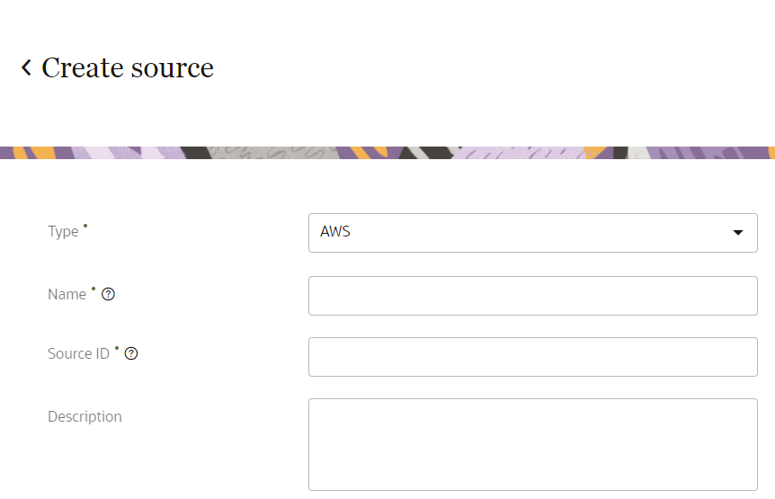

ステップ1: ソース詳細の定義
ジョブ詳細セクションでは、ソースのタイプおよびOracle Unityでの表示方法を定義できます。
ソースの情報を入力します。
AWSのソースの詳細のイメージ
  • タイプ: ドロップダウン・リストを使用して「AWS」を選択します。
  • 名前: 名前を入力します。名前は1文字以上50文字以内である必要があります。文字(a–zおよびA–Z)、数字(0–9)、アンダースコア(_)、ハイフン(-)およびスペースのみを使用してください。先頭の文字にスペースは使用できません。
  • ソースIDOracle Unityでは、このソースを使用してデータを取り込むとき、各オブジェクトの「ソースID」属性にこの値を使用します。ソースIDは、入力したソース名から自動入力されます。ソースを作成した後はこの値を変更できません。
  • 摘要: 摘要を入力します。このフィールドはオプションですが、作成するすべてのエンティティに対して摘要を追加することをお薦めします。これは、他のユーザーがOracle Unityを使用したり操作するときに、追加の情報を得るのに役立ちます。説明には最大512文字を使用でき、使用する文字に制限はありません。言語設定でサポートされているすべての言語の文字を使用できます。

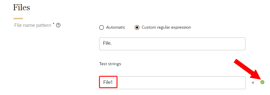

カスタム正規表現にファイル名パターンを入力するには:
  1. 「カスタム正規表現」を選択します。
  2. インポートする正しいファイルをOracle Unityで検索して見つけることができるように、テキスト・フィールドに正規表現を入力します。
  3. 正規表現フィールドのイメージ
  4. 「テスト文字列」で、サンプル・ファイル名を入力し、正規表現が有効であることを確認します。テスト文字列が有効であることを示すチェックマークが表示されます。
  5. 「テスト文字列」セクションのイメージ

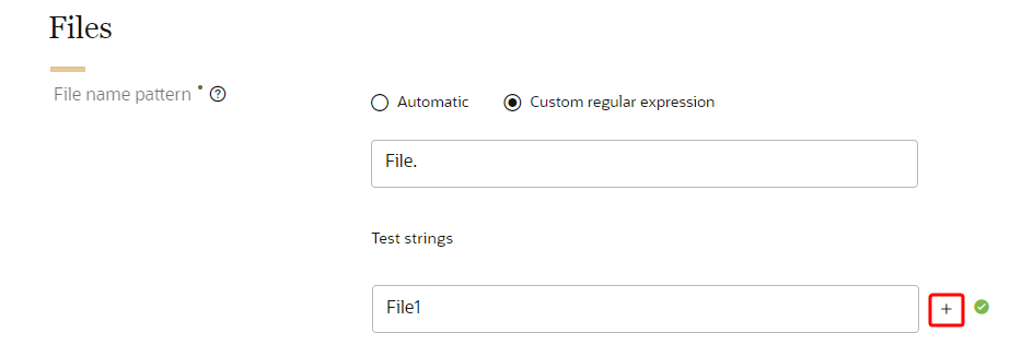

  6. 追加のテスト文字列を入力するには、「追加」追加ボタンのイメージ。データ・オブジェクトの新しい属性を作成する場合に使用します。をクリックします。検証用のテスト文字列は最大10個入力できます。
  7. テスト文字列の追加アイコンのイメージ

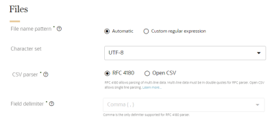

キャラクタ・セット
ソース・ファイルのキャラクタ・セットの書式を選択します。サポートされている文字セットは、UTF-8、ISO-8859-1、Windows-1251およびWindows-1252です。
CSVパーサー
ソースのCSVパーサーのタイプ(RFC 4180またはOpen CSV)を選択します。CSVファイル標準についてさらに学習します。
  • RFC 4180では、単一行データおよび複数行データの解析が可能です。RFC 4180パーサーについてさらに学習します。
  • Open CSVでは、単一行データの解析のみが可能です。Open CSVパーサーについてさらに学習します。
フィールド区切り文字
フィールド区切り文字は、フィールドを区切るソース・ファイル内の文字です。RFC 4180パーサーを選択した場合は、カンマ(,)の区切り文字を選択する必要があります。
Open CSVパーサーを選択した場合は、使用可能な文字(カンマ(,)、セミコロン(;)、パイプ(|)またはタブ)のいずれかを選択するか、カスタム区切り文字を入力します。
カスタム区切り文字を入力する場合は、次のことに注意してください。
  • バックスラッシュや二重引用符は使用できません。
  • 1つの文字を使用する必要があります。区切り文字に複数の文字は入力できません。
