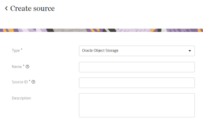

ステップ1: ソース詳細の定義
ジョブ詳細セクションでは、ソースのタイプおよびOracle Unityでの表示方法を定義できます。
ソースの情報を入力します。
- タイプ: ドロップダウン・リストを使用して「Oracle Object Storage」を選択します。
- 名前: 名前を入力します。名前は1文字以上50文字以内である必要があります。文字(a–zおよびA–Z)、数字(0–9)、アンダースコア(_)、ハイフン(-)およびスペースのみを使用してください。先頭の文字にスペースは使用できません。
- ソースID: Oracle Unityでは、このソースを使用してデータを取り込むとき、各オブジェクトの「ソースID」属性にこの値を使用します。ソースIDは、入力したソース名から自動入力されます。ソースを作成した後はこの値を変更できません。
- 摘要: 摘要を入力します。このフィールドはオプションですが、作成するすべてのエンティティに対して摘要を追加することをお薦めします。これは、他のユーザーがOracle Unityを使用したり操作するときに、追加の情報を得るのに役立ちます。説明には最大512文字を使用でき、使用する文字に制限はありません。言語設定でサポートされているすべての言語の文字を使用できます。

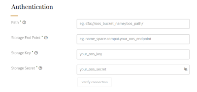

ステップ2: 認証設定の構成
Oracle UnityがObject Storageの必要なデータにアクセスできるようにするための情報を入力します。

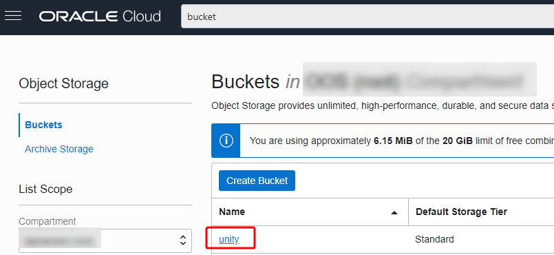

- パス: インポートするデータ・ファイルを含むObject Storage上のフォルダのパスをs3a://[bucket name]/[path]という形式で入力します。

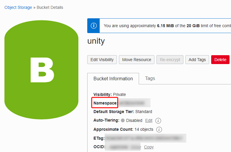

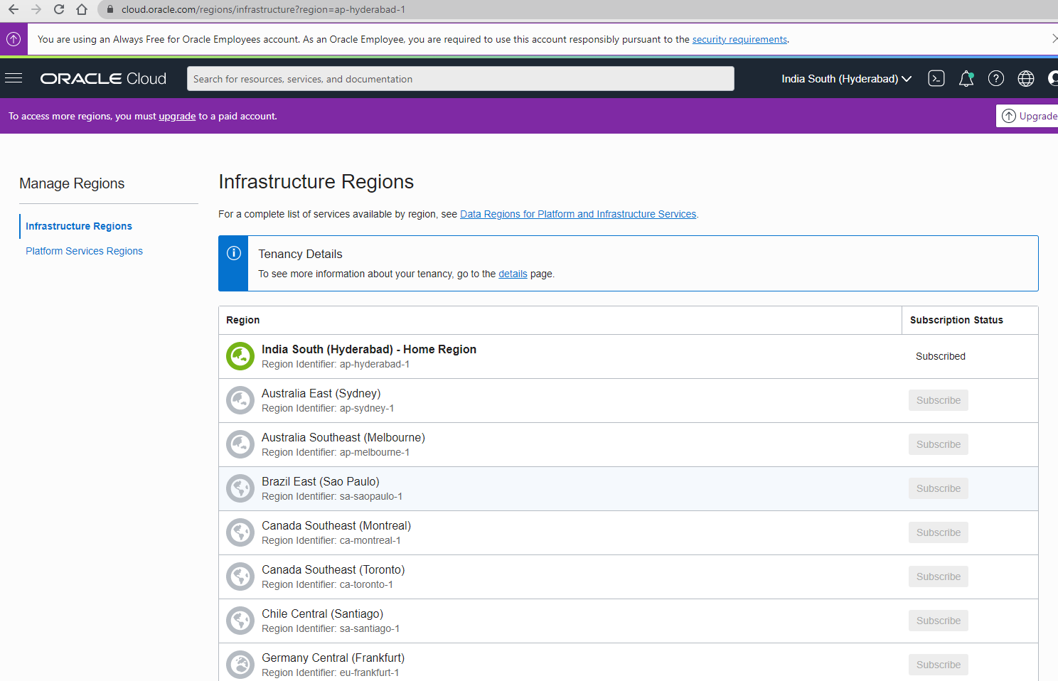

- ストレージ・エンド・ポイント: Object Storageのネームスペースおよびエンドポイントを[name_space].compat.objectstorage.[your_oss_endpoint].oraclecloud.comの形式で入力します。

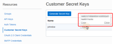

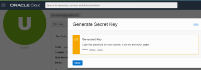

- ストレージ・キー: Object Storageキーを入力します。
- ストレージ・シークレット: Object Storageシークレットを入力します。
すべての詳細を入力したら、「接続の検証」をクリックして、Oracle Unityがサーバーにアクセスできることを確認します。接続に問題がある場合は、入力したサーバー・パスと認証設定が正しいことを確認してください。
