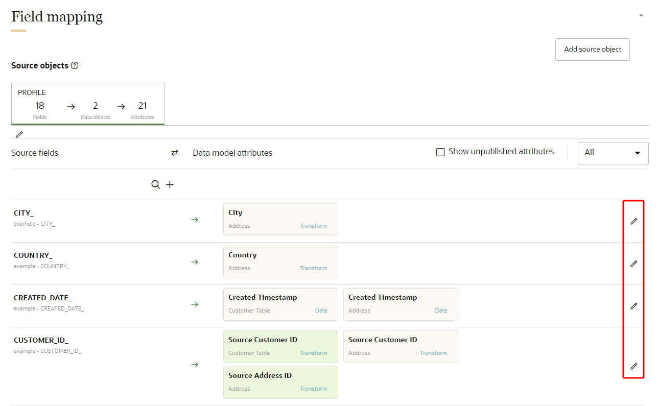

ソース・オブジェクト・フィールドをデータ・モデル属性にマップするには:
  1. ソース・フィールドとデータ・モデル属性のマッピングを確認します。必要に応じて、「編集」編集ボタンのイメージ。取込みジョブのフィールド・マッピングを完了する場合に使用します。 をクリックしてフィールド・マッピングを更新します。
  2. 編集アイコンのイメージ

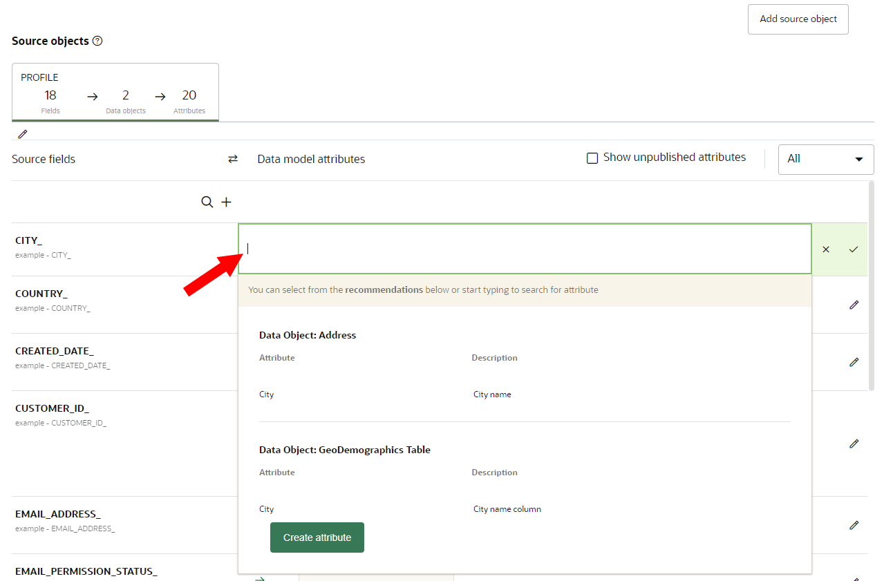

  3. 追加する際に推奨属性のリストが表示される場合があります。検索フィールドを使用して、追加する属性を検索することもできます。データ・オブジェクト名、属性名または属性説明で検索できます。
  4. 推奨属性および検索フィールドを示すイメージ

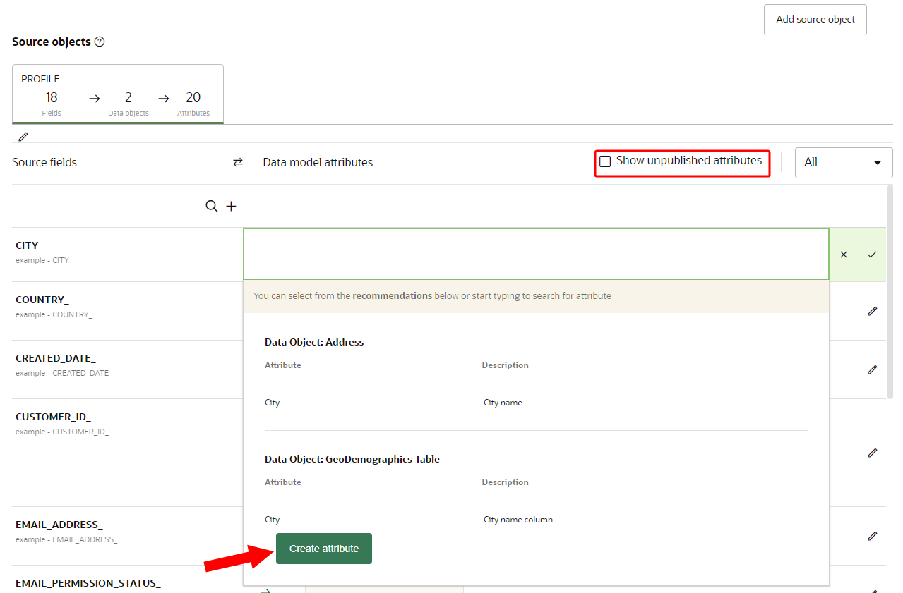

  5. 現在データ・モデルの一部ではない属性を追加する必要がある場合は、「属性の作成」をクリックします。作成する属性は、取込みジョブの実行前に公開する必要があります。「未公開属性の表示」チェック・ボックスを選択すると、公開する必要がある属性を確認できます。属性の作成および変更の公開についてさらに学習します。
  6. 「属性の作成」ボタンおよび未公開属性を表示するためのチェック・ボックスを示すイメージ

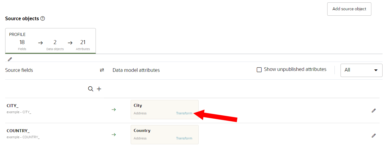

  8. 属性に変換を追加するには、「変換」をクリックします。
  9. データ変換リンクを示すイメージ
    使用可能な様々な変換についてさらに学習します。

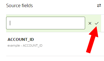

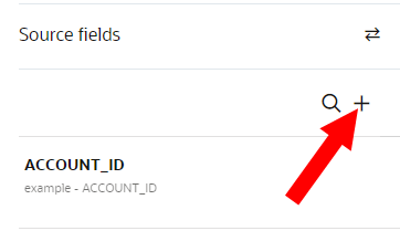

新しいソース・フィールドを作成するには:
  1. 「ソース・フィールド」の横にある「追加」追加ボタンのイメージ。これを使用して新しいソース・フィールドを作成します。をクリックします。
  2. ソース・フィールドの追加アイコンのイメージ
  3. ソース・フィールドの名前を入力します。
  4. チェックマークチェックマーク・ボタンのイメージ。これを使用して新しいソース・フィールドを確認します。をクリックします。
  5. チェックマーク・アイコンのイメージ
