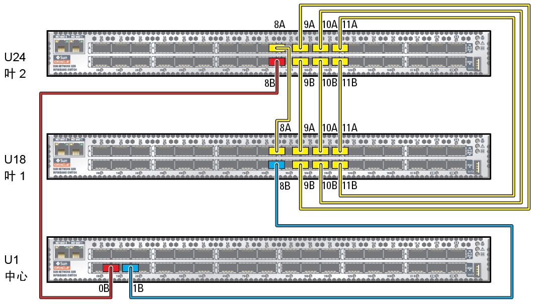

IB 交换机间布线参考
IB 交换机在出厂时一起进行电缆连接,如下图和下表中所示。

image:图中显示了 IB 交换机电缆连接。
X = 出厂安装
起点
组件
起点
位置
起点
端口
终点
组件
终点
位置
终点
端口
X
中心交换机
U1
0B
叶交换机 2
U24
8B
X
中心交换机
U1
1B
叶交换机 1
U24
8B
X
叶交换机 1
U18
8A
叶交换机 2
U24
8A
X
叶交换机 1
U18
9A
叶交换机 2
U24
9B
X
叶交换机 1
U18
9B
叶交换机 2
U24
9A
X
叶交换机 1
U18
10A
叶交换机 2
U24
10B
X
叶交换机 1
U18
10B
叶交换机 2
U24
10A
X
叶交换机 1
U18
11A
叶交换机 2
U24
11B
X
叶交换机 1
U18
11B
叶交换机 2
U24
11A
