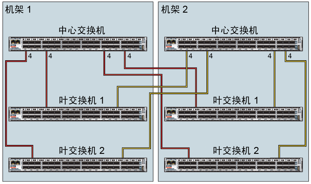

  3. 从每台叶交换机分出八个到所有机架中的中心交换机的连接。
    在多机架环境中,机架内的叶交换机不再直接互连,如此图所示。
    image:图中显示了两个机架之间的连接。
    如图所示,机架 1 中的每台叶交换机都连接到以下交换机:
    • 与其内部中心交换机建立四个连接
    • 与机架 2 中的中心交换机建立四个连接
    机架 1 中的中心交换机连接到以下交换机:
    • 与两个内部叶交换机建立八个连接
    • 与机架 2 中的两个叶交换机建立八个连接
    中心交换机和叶交换机安装在以下位置:
    • 中心交换机安装在 U1 中
    • 两台叶交换机安装在 U18 和 U24 中
