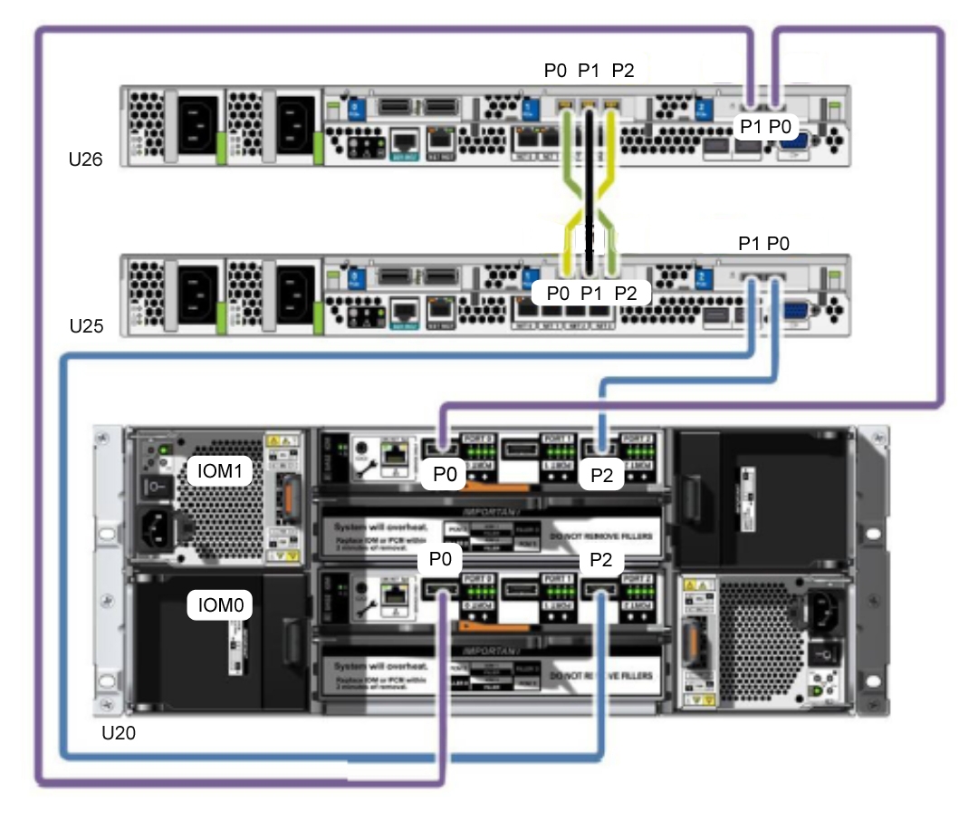

可使用下图和下表连接 ZFS 存储控制器和磁盘机框。
注 - 有关从 ZFS 存储设备到以太网管理交换机的电缆连接,请参见以太网管理交换机布线参考。有关 IB 交换机连接,请参见叶交换机布线(单服务器)叶交换机布线(双服务器)
image:图中显示了 ZFS 存储设备电缆连接。
起点
组件
起点
位置
起点
端口
终点
组件
终点
位置
终点
端口
电缆
ZFS 存储控制器
U25
PCIe 2,P0
存储控制器
U26
PCIe 2,P2
黄色
U25
PCIe 2,P1
存储控制器
U26
PCIe 2,P1
黑色
U25
PCIe 2,P2
存储控制器
U26
PCIe 2,P0
绿色
U25
PCIe 3,P1
磁盘机框
U20
IOM 0,P2
黑色
U25
PCIe 3,P0
磁盘机框
U20
IOM 1,P2
黑色
ZFS 存储控制器
U26
PCIe 3,P1
磁盘机框
U20
IOM 0,P0
黑色
U26
PCIe 3,P0
磁盘机框
U20
IOM 1,P0
黑色
