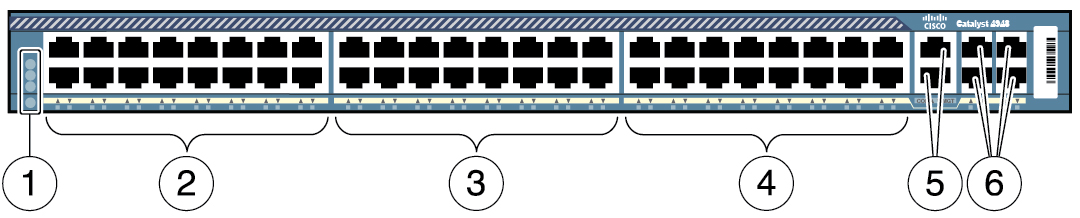

以太网管理交换机位于 U19 中并且出厂时已连接了电缆。
image:图中显示了以太网管理交换机的端口编号
编号
说明
编号
说明
1
指示灯和复位开关
4
端口 33-48,10/100/1000BASE-T 以太网
2
端口 1 到 16,10/100/1000BASE-T 以太网
5
CON(上部),MGT(下部)
3
端口 17 到 32,10/100/1000BASE-T 以太网
6
端口 45-48,10GbE
