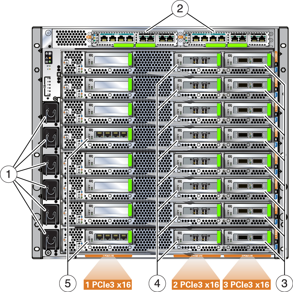

计算服务器已连接电缆的组件
可使用下图和下表确定出厂时已连接了电缆的计算服务器组件。
图中显示了由 CMIOU 和 PCIe 卡完全填充的计算服务器的网络组件。其他配置具有较少的组件。有关所有配置类型的信息,请参阅《Oracle SuperCluster M7 系列概述指南》。
image:图中显示了计算服务器已连接电缆的组件。
编号
网络组件或端口
机箱位置
连接器和电缆类型
链接
1
每台计算服务器 6 个电源入口
U8 和 U27(可选)
电源线。插座因区域设置而异。
2
每台计算服务器 2 个 SP,每个提供:
  • 1 个 10/100/10000BASE-T 端口 (NET MGT)
  • 1 个串行端口 (SER MGT)
U17 和 U36(可选)
NET MGT-RJ-45,使用 Cat.5 或更好的电缆。
SER MGT-RJ-45,使用串行电缆。
3
每台计算服务器 2、4 或 8 个 IB HCA PCIe 卡,每个卡 2 个端口
安装在每个 CMIOU 上的 PCIe 3 载体中
标准 IB 连接器,支持带有 QSFP 连接器的电缆。
4
每个 CMIOU 有 1 个 10GbE 双端口 PCIe 卡(每台计算服务器共有 2、4 或 8 个)
安装在每个 CMIOU 上的 PCIe 2 载体中
QFSP 光缆(10 米,MPO 到 4 LC)
5
1 个或 2 个 Sun 四端口 GbE PCIe 卡
安装在 CMIOU 0 的 PCIe 1 载体中,也可以安装在 CMIOU 4 的 PCIe 1 载体中。
