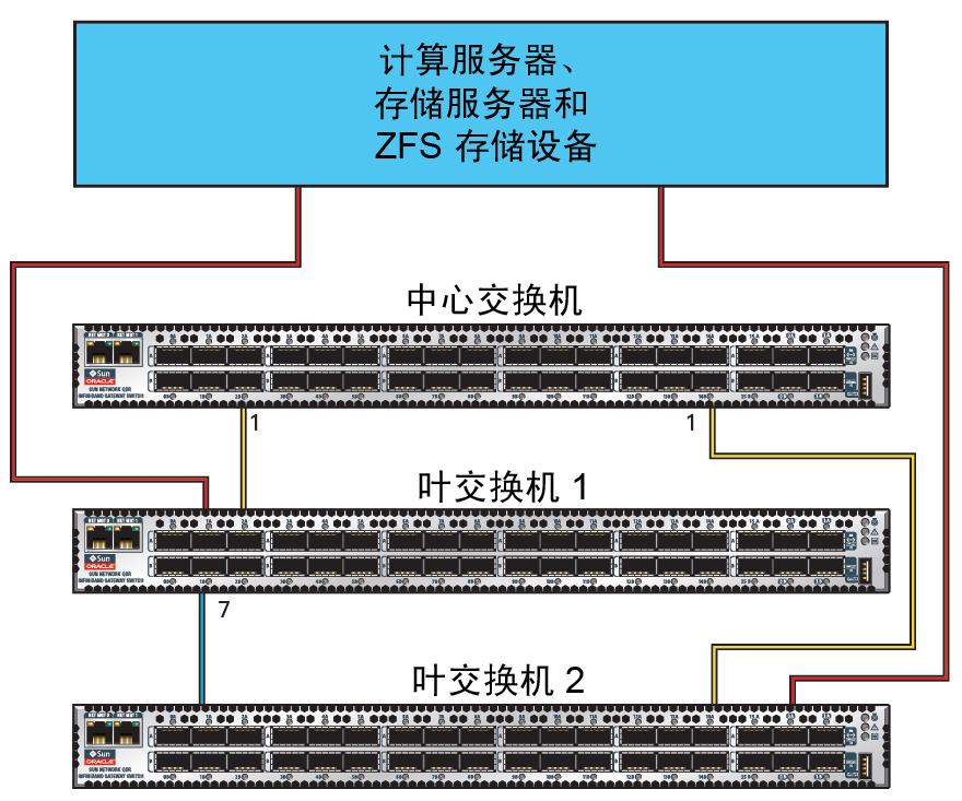

您将使用机架中安装的 IB 交换机将多个 SuperCluster M7 系统连接在一起。
所有 SuperCluster M7 系统都具有两台 IB 交换机,即 U18 中的叶交换机 1 和 U24 中的叶交换机 2。取决于系统的订购方式,U1 中可能已安装了第三个 IB 交换机(中心交换机)。如果系统中不存在中心交换机,则必须先安装中心交换机,然后才能连接其他 SuperCluster M7 系统。
IB 交换机使用带有 QSFP 连接器的标准 IB 电缆。本部分中的过程假定机架互相邻近。如果它们不邻近,那么可能需要采用较长的电缆进行连接。
在单个机架中,两台叶交换机通过七个连接互连。每台叶交换机与中心交换机之间有一个连接,如此图所示。
image:图中显示了 IB 交换机与 Oracle SuperCluster M7 组件之间的连接。
连接多个机架时,必须如连接附加 SuperCluster M7 机架中所述重新配置这些出厂 IB 交换机电缆连接中的某一些。
