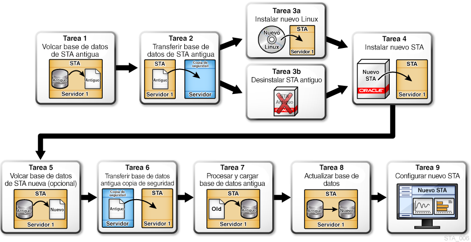

En la Figura 8-1, se ilustra el método de servidor único. Las tareas 1 a 9 se realizan en orden secuencial. En resumen:
Vuelque la base de datos actual y transfiérala a un servidor de copia de seguridad como precaución (Tarea 1 y Tarea 2).
En función de la versión que tenga actualmente de STA, instale Linux 6.x (Tarea 3a) o desinstale STA 2.0.x (Tarea 3b).
Instale STA 2.1.0 y, como precaución, vuelque la nueva base de datos (Tarea 4 y Tarea 5).
Transfiera el volcado de la base de datos antigua desde el servidor de copia de seguridad y, a continuación, cárguelo en la nueva versión de STA y actualícelo (Tarea 6 a Tarea 8).
Restablezca las conexiones con las bibliotecas supervisadas y realice las tareas de configuración manuales necesarias (Tarea 9). Como se debe desinstalar la versión antigua de STA antes de instalar STA 2.1.0, debe volver a introducir manualmente algunos datos de configuración de usuario.
Figura 8-1 Descripción general de la tarea de actualización de servidor único

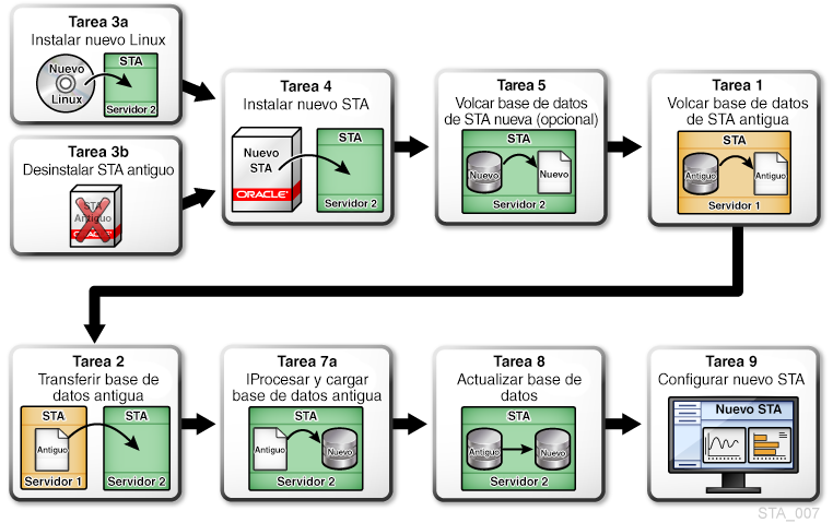

Para el método de actualización de dos servidores, se necesita un segundo servidor dedicado de STA, pero tiene la ventaja de un menor tiempo de inactividad de la aplicación de STA. Este método es particularmente útil si se está actualizando desde STA 1.0.x, ya que la versión antigua de STA puede seguir supervisando las bibliotecas en el servidor antiguo mientras se instalan Linux y la nueva versión de STA en el nuevo servidor.
Sin embargo, aun con este método, STA no supervisa las bibliotecas mientras se actualiza la base de datos actual a la nueva versión de STA. La duración de la inactividad depende del tamaño de la base de datos actual.
En la Figura 8-2, se ilustra el método de dos servidores. Debe completar las tareas en el orden que se muestra, no en orden secuencial; la Tarea 6 se omite. Tenga en cuenta que no se hace un volcado de la base de datos actual de STA hasta que se instala la nueva versión de STA en el nuevo servidor. En resumen:
En función de si el segundo servidor actualmente ejecuta una versión de STA, instale Linux 6.x (Tarea 3a) o desinstale STA 2.0.x (Tarea 3b).
Instale STA 2.1.0 en el nuevo servidor y, como precaución, haga un volcado de la nueva base de datos (Tarea 4 y Tarea 5).
Vuelque la base de datos actual en el servidor antiguo y transfiérala al nuevo servidor (Tarea 1 y Tarea 2).
Cargue la base de datos actual en la nueva versión de STA y actualícela (Tarea 7 y Tarea 8).
Figura 8-2 Descripción general de la tarea de actualización de dos servidores

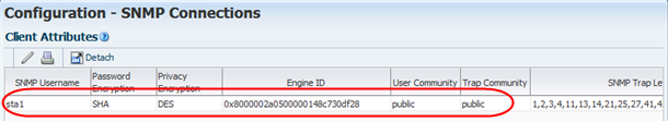

Use este procedimiento para mostrar y registrar la configuración del cliente SNMP para STA. Tendrá que volver a introducir estos valores después de la actualización.
Nota:
En la nueva versión de STA, los valores de SNMP deben coincidir con lo especificado en las bibliotecas supervisadas.Inicie sesión en STA con un nombre de usuario de administrador de STA.
En el separador Setup & Administration (Configuración y administración), seleccione SNMP Connections (Conexiones SNMP).
En la tabla Client Attributes (Atributos de cliente), se muestran los valores de configuración del cliente SNMP de STA.
Registre los valores de las siguientes columnas:
Nombre de usuario de SNMP
Comunidad de usuarios
Comunidad de capturas

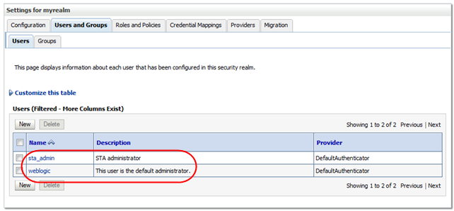

Para actualizaciones desde STA 1.0.x, use este procedimiento para mostrar y registrar los nombres de usuario existentes de WebLogic para iniciar sesión en STA. Tendrá que volver a introducir estos valores después de la actualización. No se puede recuperar las contraseñas.
Nota:
A partir de STA 2.0.x, los nombres de usuario se crean y mantienen mediante la interfaz de usuario de STA. Consulte Registro de nombres de usuario de STA (solo actualizaciones desde STA 2.0.x) para obtener instrucciones.Abra un explorador web compatible en el equipo e introduzca la dirección URL de la consola de administración de WebLogic.
http(s)://STA_host_name:port_number/console/
Donde:
host_name es el nombre de host del servidor de STA.
port_number es el número de puerto de STA usado para la consola de administración de WebLogic en la versión actual de STA.
STA debe estar en mayúsculas.
Por ejemplo:
https://staserver.example.com:7002/console/
Inicie sesión con el nombre de usuario y la contraseña de la consola de administración de WebLogic.

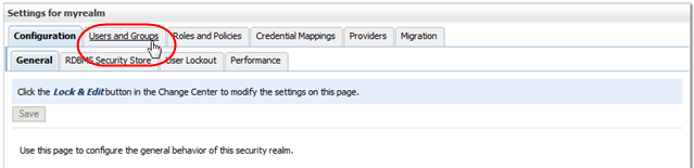

En el árbol de navegación de la estructura de dominio, haga clic en Security Realms (Dominios de seguridad).
Aparece la pantalla Summary of Security Realms (Resumen de dominios de seguridad).
En la columna Name (Nombre), seleccione el enlace activo myrealm (no seleccione la casilla de verificación).
Aparece la pantalla Settings for myrealm (Configuración para myrealm).
Seleccione el separador Users and Groups (Usuarios y grupos).
En la tabla Users (Usuarios), se muestran los nombres de usuario disponibles.
Registre los nombres de usuario que desea conservar.

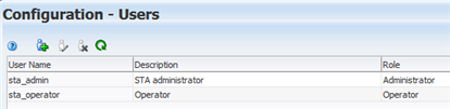

Para actualizaciones desde STA 2,0.x, use este procedimiento para mostrar y registrar los nombres de usuario usados para iniciar sesión en STA. Tendrá que volver a introducir esta información después de la actualización. No se puede recuperar las contraseñas.
Nota:
Para STA 1.0.x, los nombres de usuario se crean y mantienen desde la consola de administración de WebLogic. Consulte Registro de nombres de usuario de WebLogic (solo actualizaciones desde STA 1.0.x) para obtener instrucciones.Inicie sesión en STA con un nombre de usuario de administrador de STA.
En el separador Setup & Administration (Configuración y administración), seleccione Users (Usuarios).
La pantalla Configuration – Users (Configuración – Usuarios) muestra todos los nombres de usuario de STA y sus roles.
Registre los nombres de usuario y los roles que desea conservar.

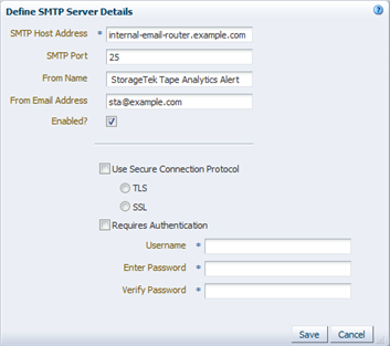

Use este procedimiento para mostrar y registrar el protocolo de correo electrónico de STA y, si el servidor de correo electrónico requiere autenticación, el nombre de usuario de la cuenta. Tendrá que volver a introducir estos valores después de la actualización. No se puede mostrar la contraseña.
En el separador Setup & Administration (Configuración y administración), seleccione Email (Correo electrónico).
En la tabla SMTP Server Settings (Configuración de servidor de SMTP), seleccione el registro StorageTek Tape Analytics Alerts (Alertas de StorageTek Tape Analytics) y, a continuación, haga clic en el ícono Edit Selected SMTP Server (Editar servidor de SMTP seleccionado).
Aparece el cuadro de diálogo Define SMTP Server Details (Definir detalles de servidor de SMTP).
Registre los valores de los siguientes campos:
Use Secure Connection Protocol (Usar protocolo de conexión segura)
Username (Nombre de usuario)

Si está usando el método de actualización de dos servidores, las tareas no se realizan en orden secuencial y la Tarea 6 se omite. Consulte la Figura 8-2, Descripción general de la tarea de actualización de dos servidores para conocer el orden de las tareas.
Tarea 3a: instalar la nueva versión de Linux (actualizaciones desde STA 1.0.x)
Tarea 3b: desinstalar la versión antigua de STA (actualizaciones desde STA 2.0.x)
Tarea 6: transferir la base de datos antigua de STA al servidor de STA
Recuperación de una actualización de base de datos con error (opcional)

Vuelva a introducir los valores de configuración del cliente SNMP de STA usando los valores que registró antes de la actualización. Consulte Registro de los valores de configuración y usuarios actuales de STA (opcional). Estos valores deben coincidir con lo que se haya configurado en las bibliotecas supervisadas. Consulte Configuración de los parámetros del cliente de SNMP para STA para obtener instrucciones.
Para restaurar la comunicación de SNMP entre STA y las bibliotecas, pruebe la conexión con cada biblioteca supervisada. Consulte Prueba de la conexión SNMP de una biblioteca para obtener instrucciones.

Si desea conservar la configuración de la versión previa de STA, use los valores que registró antes de la actualización. Consulte Registro de los valores de configuración y usuarios actuales de STA (opcional).
Nota:
Después de la actualización, STA pasa a ser el propietario de todos los grupos lógicos. La propiedad de grupos lógicos no es crítica para el funcionamiento de STA, y cualquier usuario de STA que tenga privilegios de operador o administrador puede modificar los grupos lógicos.Configure el servicio de copia de seguridad de STA y las utilidades de servicio de supervisión de recursos de STA. Consulte el Capítulo 7, Configuración de los servicios de STA para obtener detalles.
Cree los nombres de usuario y las contraseñas de STA. Consulte la Guía del usuario de STA para obtener instrucciones. Tal vez también desee hacer lo siguiente:

Si el servidor de correo electrónico de STA requiere autenticación, debe introducir el nombre de usuario y la contraseña de la cuenta de correo electrónico. Consulte la Guía del usuario de STA para obtener instrucciones.
