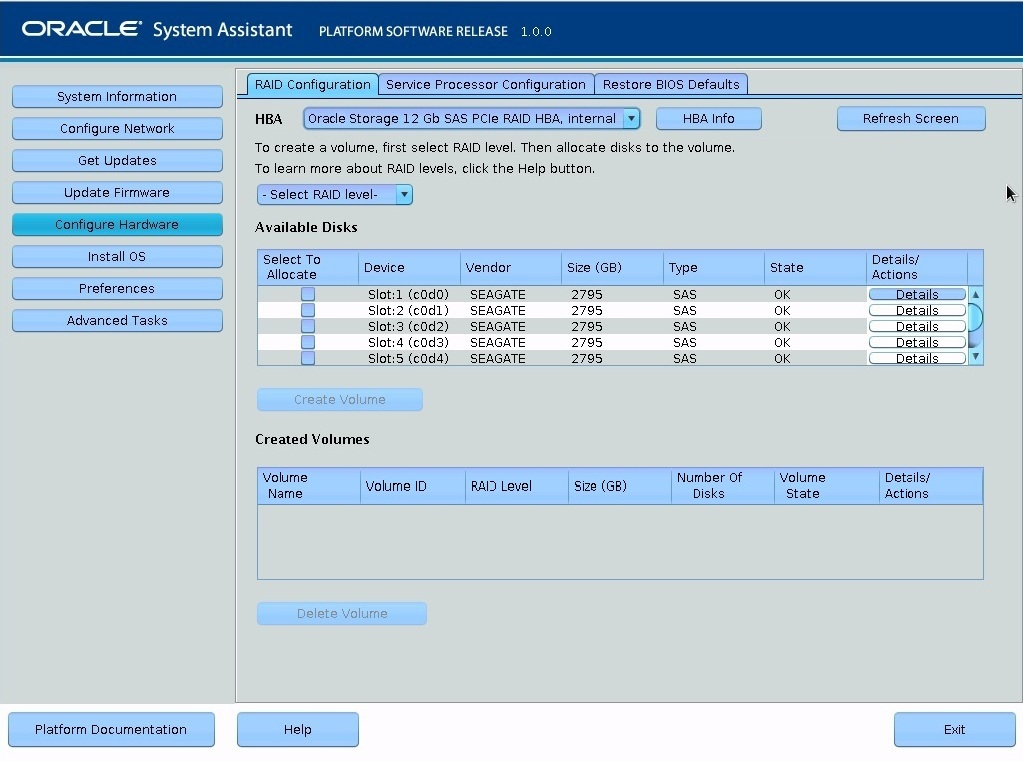

Configure Hardware 버튼을 누르고 RAID Configuration 탭을 선택합니다.
RAID Configuration 화면이 나타납니다. Created Volumes 목록에 기존 볼륨이 표시됩니다.
주 -
일부 드라이브는 RAID 0이 사전 설치된 상태로 제공됩니다. 드라이브가 이미 RAID 볼륨으로 구성되어 있어 구성을 변경하지 않으려는 경우 8단계로 이동할 수 있습니다.
HBA 목록 상자에서 Oracle Storage 12 Gb SAS PCIe RAID HBA, Internal을 선택합니다.
Select RAID Level 목록 상자에서 원하는 RAID 레벨을 선택합니다.
Oracle System Assistant에서는 RAID 0, RAID 1, RAID 5, RAID 10을 지원합니다.
Available Disks 테이블에서 RAID 볼륨에 추가할 저장소 드라이브를 선택하고 Create Volume 버튼을 누릅니다.

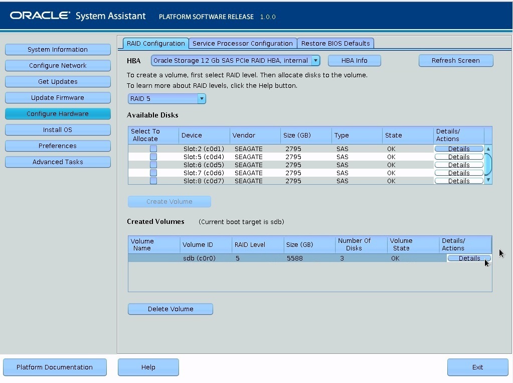

Create를 누릅니다.
Creating RAID Volume 정보 상자가 나타납니다.
볼륨이 만들어지면 Created Volumes 테이블에 표시됩니다.

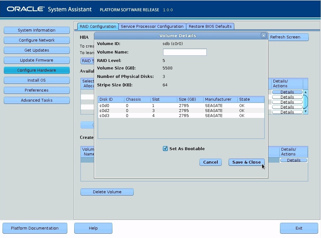

Created Volumes 테이블의 Details/Actions 열에서 부트 가능으로 설정할 볼륨의 Details 버튼을 누릅니다.
Volume Details 대화 상자가 나타납니다.
(선택 사항) Volume Name 필드에서 볼륨 이름을 입력하거나 수정합니다.
앞에서 볼륨 이름을 입력하지 않은 경우 Volume Details 대화 상자에서 변경할 수 있습니다. 앞에서 볼륨 이름을 입력한 경우 여기서 수정할 수 있지만 완전히 삭제할 수는 없습니다.
주 -
볼륨 이름 지정은 선택 사항입니다. 볼륨 이름을 지정하지 않으면 Oracle System Assistant에서 이름 없이 볼륨을 만듭니다. 또한 볼륨 이름을 변경하려는 경우 Created Volumes 테이블의 Details 버튼을 누르면 언제든지 변경할 수 있습니다. 그러나 볼륨 이름을 지정한 후에는 삭제할 수 없습니다.
Set As Bootable 확인란을 선택합니다.
Save & Close를 누릅니다.

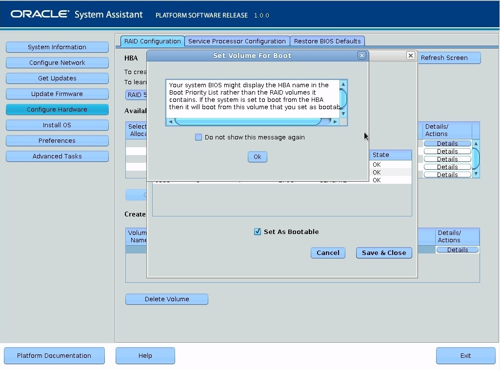

Set Volume For Boot 확인 대화 상자가 나타납니다.
OK를 누릅니다.
RAID Configuration 화면에 RAID 볼륨이 현재 부트 장치로 나열됩니다.
