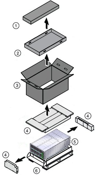

다음 그림은 운반 용기의 구성 요소를 보여줍니다.
image:운반 용기 구성 요소 및 포장 풀기 순서 그림
그림 설명
설명
1
랙 마운트 키트
2
트레이
3
상자
4
보호용 폼
5
서버
6
팰릿

  1. 배송 상자에 물리적 손상이 있는지 확인합니다.
    배송 상자가 손상된 경우, 배송 직원이 보는 앞에서 상자를 열어 모든 내용물과 포장 재료를 살펴보십시오.
  2. 상자 위쪽을 엽니다.
    1. 손잡이를 잘라냅니다.
    2. 테이프를 자르거나 제거합니다.
    3. 날개 부분을 엽니다.
  3. 랙 마운트 키트를 제거하고 해당 내용물과 함께 한쪽에 둡니다.
  4. 트레이를 제거하고 한쪽에 둡니다.
  5. 상자를 서버에서 들어올려 제거합니다.
  6. 보호용 폼을 제거합니다.
    1. 날개를 아래쪽으로 접어 앞쪽 보호용 폼의 고정을 풉니다.
    2. 앞쪽 및 뒤쪽 보호용 폼을 제거합니다.
  7. 서버의 정전기 방지용 포장을 제거합니다.
  8. 팰릿에서 서버를 제거하려면 서버와 팰릿 사이의 공간에 리프트의 블레이드를 넣습니다.
