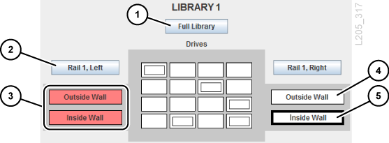

ライブラリコンプレックスでのカスタム容量構成の作成
注記:
「Refresh」をクリックすると、未コミットの変更を破棄し、最後に保存した構成を復元できます。構成を適用して、ライブラリコントローラに保存する必要があります。
  1. 競合を回避するために、ライブラリを構成する前にほかのライブラリユーザーと調整してください。
  2. スタンドアロンまたは Web 起動型 SLC から、「Tools」 > 「Active Cells」を選択します。
    注記:
    「Reset Capacity」をクリックすると、現在の容量構成とすべてのドライブがメディア検証プールから削除され、新しいカスタム容量設計の作成が必要になります。
  3. ライブラリの領域を選択します (「Rail」または「Library」ボタンをクリックすることも、個々の領域をクリックすることもできます)。次に、「Add」(アクティブ化) または「Delete」(非アクティブ化) をクリックします。
    赤色のセクションは、アクティブな容量を示します。白色のセクションは、非アクティブな容量を示します。容量のアクティブ化の最小増分は 1 ライブラリあたり最大 16 の領域に対し 1/4 レールです。
  4. 構成を完了したら、「Apply User Design」をクリックします。
    注意:
    警告が発行された場合は、変更をコミットしないでください。「Details >>」をクリックし、孤立カートリッジで回復移動を実行します (カートリッジの移動 (回復移動)を参照してください)。
  5. 変更を認識するように、ライブラリホストを再構成します (ホストソフトウェアのドキュメントを参照してください)。
ライブラリコンプレックスの容量アイコン
SLC アイコン 説明
非アクティブなセルを示す白 1 色の四角形。 (白色の四角形) 未割り当て — まだ使用が許可されていないレールの領域
アクティブなセルを示す赤 1 色の四角形。 (赤色の四角形) 割り当て済み — 使用を許可されているレールの領域。
選択されたセルを示す枠線の付いた四角形。 (黒色の枠線) 選択済み — アクティブ化または非アクティブ化されるように指定された領域
図4-1 ライブラリコンプレックス容量のアクティブ化の例
図4-1 については、周囲のテキストで説明しています。
図の凡例:
  1. ライブラリ全体を選択します
  2. 1/2 レールを選択します
  3. アクティブな 1/2 レール (赤色は割り当て済み容量を示します)
  4. 非アクティブな 1/4 レール (白色は未割り当ての容量を示します)
  5. 選択済みの非アクティブな 1/4 レール (黒色の太枠線で示されます)
