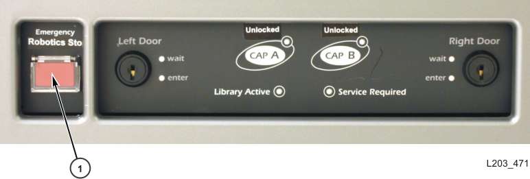

緊急ロボティクス停止スイッチの使用
緊急ロボティクス停止 (EMS) スイッチはロボットへのすべての電源を切断します。
万一、だれかがライブラリ内に閉じ込められ、システムが作動開始するような場合には、ロボットが移動を開始する前に、ライトが 30 秒間点滅します。これにより、ライブラリ外部の人が緊急ロボティクス停止スイッチを押すのに十分な時間が得られます。
図15-1 緊急ロボティクス停止スイッチ
図15-1 については、周囲のテキストで説明しています。
  1. 緊急ロボティクス停止スイッチ (ERS)
