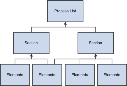

画像: グローバル ペイロールの処理構造
以下の図は、グローバル ペイロール処理構造の構成要素を表しています。
プロセス リスト
プロセス リストには、総支給額エレメントおよび純支給額エレメントの処理と変換の手順を指定します。これらのエレメントは、セクションを使ってプロセス リストに追加します。プロセス リストにセクションを追加すると、そのセクションはリストに挿入された順に実行されます。また、条件付きでセクションを実行することもできます。
休暇欠勤と給与計算のどちらの計算処理を行うかは、プロセス リストで指定します。休暇欠勤処理と給与計算処理の実行では異なるカレンダーを使用します。このため、休暇欠勤の実行用と給与計算の実行用に別のプロセス リストを作成する必要があります。
プロセス リスト - 定義ページでは、どのタイプの計算を実行するかを指定します。計算タイプが休暇欠勤であれば、総支給額、純支給額、および純支給額下限のエレメント名フィールドは使用できません。計算タイプが給与計算であれば、総支給額および純支給額のエレメント名フィールドに値を入力する必要があります。純支給額下限エレメントはオプションです。純支給額下限エレメントの値を入力しないと、純支給額下限はゼロと見なされます。総支給額および純支給額のエレメント名を入力すると、総支給額累計および純支給額累計が参照されます。
純支給額エレメントと純支給額下限エレメントは、控除延滞処理で使用されます。控除できるかどうかを確認するために、純支給額および純支給額下限が控除額と比較されます。純支給額および純支給額下限が控除額より少なければ、一連のルールに従って控除処理が行われます。
純支給額および総支給額のエレメント番号およびその値は出力テーブルに保存され、レポート作成やオンライン照会の際にこれらのデータにアクセスできます。
セクション
セクションはエレメントをグループ化したもので、エレメントがプロセス リストで処理される順序を制御します。処理タイプに応じて、以下の 5 つのセクションが使用されます。
- 標準セクション: 休暇欠勤処理の実行、給与計算の実行、またはその両方で使用されます。
- サブ プロセス セクション: 給与計算の実行で使用されます。また、総額算出に使うことができます。
- 受給者セクション: 給与計算の実行で使用されます。 - 受給者セクションは、処理対象のエレメントとその順序を受給者レベルで柔軟に区別する必要のある、差し押さえなどのエレメントに使うことができます。
- ポジティブ入力作成セクション: 休暇欠勤処理の実行、給与計算の実行、またはその両方で使用されます。 - このセクションは、さまざまなカレンダーのポジティブ入力作成で使用されます。
- 休暇取得セクション: 休暇欠勤処理の実行で使用されます。 - このセクションは、日付順に休暇欠勤処理を実行するのに使用されます。
定義済みのセクションは、複数のプロセス リストで再利用できます。

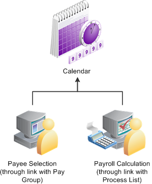

給与計算処理または休暇欠勤処理を実行するには、カレンダーを使用して関連するシステム構成要素をリンクさせます。また、支給対象者、支給額、および支給対象期間もカレンダーで管理されます。
1 つのカレンダーに関連付けられる支給グループは 1 つだけです。以下のさまざま選択条件を用いて、支給対象者を定義できます。
- カレンダー実行タイプ: 支給項目を定義します。
- カレンダー期間 ID: 支給対象期間を定義します。
- カレンダー グループ ID: 同時に処理するカレンダーをグループ化します。
画像: カレンダーによってプロセス全体が結び付けられます
以下の図は、カレンダーによってどのように給与計算処理や休暇欠勤処理の構成要素が結び付けられているかを表しています。
