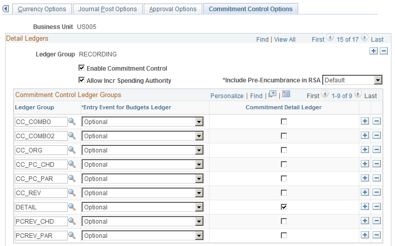

ユニット別元帳 - コミットメント コントロール元帳オプション ページ
BUSINESS_UNIT_LED5
指定されたコミットメント コントロール元帳について、デフォルトの元帳オプションを指定します。

  • デフォルトのコミットメント コントロール元帳オプションの定義

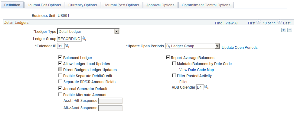

ユニット別元帳 - 定義ページ (BUSINESS_UNIT_LED1) を使用して、このビジネス ユニットで使用される明細元帳、元帳グループおよびカレンダーを指定し、元帳ごとに固有の特性を指定します。
画像: ユニット別元帳 - 定義ページ
次の例では、ユニット別元帳 - 定義ページのフィールドおよびコントロールを説明します。このページのフィールドおよびコントロールの定義は後で説明します。
ユニット別元帳 - 定義ページ
フィールドまたはコントロール
定義
元帳タイプ
このビジネス ユニットの元帳タイプを選択します。値は次のとおりです。
明細元帳: 明細元帳をこのビジネス ユニットに関連付ける場合に選択します。
要約元帳: 元帳セット - 元帳セット ページを使用して、ビジネス ユニットに添付します。
コミットメント コントロール元帳: コミットメント コントロール元帳を設定する場合に選択します。
元帳グループ
元帳タイプとして [明細元帳] を選択する場合、元帳グループ コンポーネントで定義されたリストから元帳グループを選択します。
元帳
元帳タイプとして [要約元帳] を選択する場合、このフィールドが使用可能となります。要約元帳はこのフィールドにリストされますが、元帳セット - 元帳セット ページを使用して、要約元帳をビジネス ユニットに添付します。
カレンダー ID
カレンダー期間ページのカレンダーのリストから、この元帳のカレンダーを選択します。
オープン期間更新
オープン期間の更新を選択するには、明細元帳の元帳グループまたは元帳コードを選択します。元帳グループと取引タイプに基づいて、オープン期間および調整期間を指定する場合は、[元帳グループ別] を使用します。複数の一般会計原則 (GAAP) および前期間調整と共に使用する場合は、[元帳コード別] を使用します。このアクティビティを実行しない場合、元帳内の全ての期間がクローズされ、仕訳転記は許可されません。
調整期間を指定する場合、仕訳入力ページでは、その期間が調整仕訳のデフォルトとして使用されます。その年の最終会計期間と区別して、年末調整を特定の調整期間に転記できます。通常、調整年度は会計年度と一致している必要があります。
貸借一致した元帳
この元帳が貸借一致した (借方と貸方が等しい) 元帳であることを示して、仕訳オプション ページで仕訳貸借一致エラー処理を使用可能にする場合に選択します。
元帳ロード更新可
フラット ファイル元帳インポートと元帳ロード (チャートフィールド値マッピング) 処理によって明細元帳を更新し、元帳パブリッシュ エンタープライズ インテグレーション ポイントによって要約元帳をサブスクライブして更新する場合に選択します。
注: 元帳パブリッシュ処理では、このオプションにかかわらず、元帳データは常に IP にパブリッシュされます。ただし、要約元帳で IP サブスクリプション プロセスを実行してターゲット テーブルを更新できるようにするには、このオプションを選択する必要があります。明細元帳の場合、IP サブスクリプション プロセスを実行すると、常に明細元帳データが処理され、ステージング テーブルに保存されます。その後、元帳ロード処理により、このオプションが選択された元帳の明細元帳データが選択されます。
予算元帳の直接更新
オンライン ページおよび一般会計転記処理を使用して、標準予算元帳 (コミットメント コントロール関連でない) を直接更新する場合に選択します。選択解除されている場合、標準予算元帳に対してシステムによるオンライン調整は実行されません。
貸借個別入力機能
貸方/借方残高を元帳で個別に保存できるようにする場合に選択します。通常、一般会計では、全ての転記済チャートフィールド組合せの純残高が元帳に転記されます。この機能を有効化すると、PeopleSoft により、必要なテーブル変更が自動的に実行され、借方と貸方がカスタマイズなしで個別に保存されます。
借方/貸方別金額フィールド
仕訳入力時に、仕訳金額が借方または貸方のいずれであるかを示す場合に選択します。あらかじめ、[貸借個別入力機能] オプションを選択しておく必要があります。
通常、一般会計では、仕訳の符号によって、その仕訳が借方なのか借方なのかが決まります。仕訳入力金額が正の数の場合、システムではその金額を借方として処理し、負の数の場合には貸方として処理します。
このオプションを選択する場合、仕訳入力作成/更新 - 行ページに、個別の借方および貸方の入力フィールドが表示されます。金額フィールドのいずれかに負の入力がある場合、そのタイプの金額の取消として見なされます。たとえば、借方金額フィールドに負の 5.00 EUR が入力されると、元帳の借方金額は 5.00 EUR 削減されます。
[借方/貸方別金額フィールド] を選択しないで [貸借個別入力機能] を選択する場合、仕訳入力 - 行ページに [N/R] (標準/取消) フィールドが表示されます。ここで、入力した金額が標準 (正の数は借方、負の数は貸方) または取消 (正の数は貸方取消、負の数は借方取消) のいずれであるかを示します。
注: [借方/貸方別金額フィールド] チェック ボックスを使用すると、借方と貸方は、仕訳入力ページの独自のフィールドにのみ入力できるようになります。ただし、これらの借方と貸方を、元帳に個別に保存したり転記することはできません。元帳で個別にフィールドを保存するには、[貸借個別入力機能] を選択します。
仕訳ジェネレータ デフォルト (仕訳ジェネレータ デフォルト元帳グループ)
これが、このビジネス ユニットのデフォルト元帳グループであることを示す場合に選択します。システムにより、その他の PeopleSoft アプリケーションから仕訳が生成される際に、会計入力行に元帳グループが指定されていない場合、この元帳グループが使用されます。
代替勘定科目使用
[勘定 -> 代替仮計上] と [代替 -> 勘定仮計上] の各フィールドを有効にする場合に選択します。
勘定 -> 代替仮計上 (未マップ勘定科目の仮計上代替勘定科目)
代替勘定科目にマップされていない勘定科目を使用して取引を処理する場合に選択します。
代替 -> 勘定仮計上 (未マップ勘定科目の仮計上勘定)
勘定科目にマップされていない代替勘定科目を使用して取引を入力する場合に使用します。
日中平残レポート
選択されている場合、この元帳の日中平均残高 (ADB) 機能が有効化されます。
日中平残カレンダー
[日中平残レポート] を選択した場合、平均残高の計算に使用する詳細カレンダー (通常は日単位カレンダー) を選択します。
日付コードによる残高維持
仕訳日、決済日および ADB 日の残高を個別に維持する場合に選択します。国際会計基準 (IAS) に準拠して、複数の取引日を取得するために、仕訳入力で日付コードを選択できます。仕訳編集処理では、選択時に、仕訳が日付コード別に貸借一致されます。
警告 このオプションを選択すると、システムでのデマンド処理が増加します。
日付コード マップの表示
このリンクをクリックして日付コード マップ ページにアクセスし、使用可能な日付コード [仕訳日]、[決済日] および [日中平残日付] のリストを表示します。
転記済アクティビティ フィルタ
日中平残元帳に転記する必要がある勘定科目タイプ (資産、負債、経費など) の指定を有効化する場合に選択します。
フィルタ
[転記済アクティビティ フィルタ] を選択してから、このリンクをクリックして日中平残元帳に転記する勘定科目タイプ ページにアクセスし、ここで、日中平残元帳に転記する必要がある勘定科目タイプを選択します。
警告 ユニット別元帳 - 定義ページを使用して指定されたビジネス ユニットの元帳を削除することもできますが、このビジネス ユニットについて仕訳入力が既に転記されている場合には、元帳を削除することはできません。

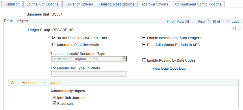

ユニット別元帳 - 仕訳転記オプション ページ (BUSINESS_UNIT_LED6) を使用して、指定された元帳に適用される仕訳を転記および転記取消するための仕訳転記オプションを指定します。
画像: ユニット別元帳 - 仕訳転記オプション ページ
次の例では、ユニット別元帳 - 仕訳転記オプション ページのフィールドおよびコントロールを説明します。このページのフィールドおよびコントロールの定義は後で説明します。
フィールドまたはコントロール
定義
先日付仕訳の転記禁止
仕訳処理日を経過した仕訳日を含む仕訳を転記しない場合に選択します。一般会計ビジネス ユニット定義 - 仕訳オプション ページで仕訳処理日を定義します。
自動逆仕訳転記
元の仕訳入力の転記時に、自動的に未収未払逆仕訳を転記する場合に選択します。[先日付仕訳の転記禁止] を選択しており、未収未払逆仕訳が将来の日付である場合、これらの仕訳はシステムにより転記されません。このチェック ボックスをオンにしない場合、元の仕訳から、転記対象の逆仕訳を個別にマークします。
要約元帳更新可
この明細元帳で定義した要約元帳が増分変更によって更新されるようにする場合に選択します。仕訳転記処理では、要約元帳で使用するために新規行が保存されます。
注: 増分元帳ロードは、標準明細元帳についてはサポートされていません。
ADB への転記調整期間
このオプションにより、(元帳グループに定義された) 調整期間または日中平残カレンダーから取得される通常の会計期間を使用して、調整仕訳入力を ADB (日中平残) 元帳に転記するかどうかを定義します。オプションは次のとおりです。
  • オープン期間更新ページで定義された、明細元帳転記で使用するものと同じ調整期間 (901 や 902 など) を使用して、調整残高を日中平残元帳に転記する場合は、このチェック ボックス (デフォルト オプション) をオンにします。日中平均残高定義には、残高期間の最終日または開始日以降に計算された ADB 残高に調整期間を含めるオプションがあります。
    『PeopleSoft General Ledger』「Journal Adjustments (998, 901, 902...) in ADB」[英語版] を参照してください。
  • 日中平残カレンダーから取得される通常の会計期間 (01 や 02 など) を使用して、調整残高を日中平残元帳に転記する場合は、このチェック ボックスをオフにします。これは通常、日単位の会計期間です。
転記取消仕訳ドキュメント タイプ
同じドキュメント タイプを保持する場合は、[オリジナル仕訳と同じ] を選択します。([手動ドキュメント タイプの仕訳] フィールドから、手動ドキュメント タイプを選択します。)
新しいドキュメント連番を割り当てる場合は、[新規ドキュメント タイプ指定] を選択します。([転記取消仕訳ドキュメント タイプ] フィールドから、新しいドキュメント タイプを選択します。)
手動ドキュメント タイプの仕訳
このフィールドは、[転記取消仕訳ドキュメント タイプ] フィールドでオリジナルと同じを選択した場合に表示されます。元の仕訳のドキュメント タイプを手動で割り当てた場合、使用するドキュメント タイプを選択します。この新しいドキュメント タイプは、自動採番用に設定する必要があります。元のドキュメント タイプが自動的に割り当てられた場合は、元の仕訳で使用されたものと同じドキュメント タイプがここで使用されます。
転記取消ドキュメント タイプ
このフィールドは、[転記取消仕訳ドキュメント タイプ] フィールドで [新規ドキュメント タイプ指定] を選択した場合に表示されます。自動採番に設定される新しいドキュメント タイプを選択します。
日付コードによる転記使用
元帳グループの仕訳日と決済日による、仕訳の二重転記を有効化する場合に選択します。
仕訳日と決済日が同じ場合、仕訳転記処理では、仕訳日を使用して取引を元帳および日中平残元帳に転記します。仕訳日付と決済日付が異なる場合、仕訳転記処理では、2 つの行が、[日付コード] フィールドによって区別されて元帳に転記されます。日付コードは、転記日付が決済日または仕訳日のいずれから取得されたものかを示します。
日付コード マップの表示
日付コード マップ ページにアクセスするには、このリンクをクリックします。
オリジナル仕訳転記取消時オプション
フィールドまたはコントロール
定義
ユニット間仕訳
オリジナル仕訳を転記取消する際に、関連するユニット間仕訳を自動的に転記取消する場合にシステムによって選択されます。
逆仕訳
オリジナル仕訳を転記取消する際に、関連する未収未払逆仕訳を自動的に転記取消する場合にシステムによって選択されます。

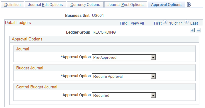

ユニット別元帳 - 承認オプション ページ (BUSINESS_UNIT_LED4) を使用して、指定された元帳にデフォルトの仕訳承認オプションを指定します。
画像: ユニット別元帳 - 承認オプション ページ
次の例では、ユニット別元帳 - 承認オプション ページのフィールドおよびコントロールを説明します。このページのフィールドおよびコントロールの定義は後で説明します。
仕訳承認プロセスおよび標準予算仕訳承認プロセスについては、バーチャル アプルーバまたは承認フレームワークという方法のいずれかを使用できます。インストール オプション - 一般会計ページで、仕訳承認ごとに承認方法を選択します。
「インストール オプション - 一般会計ページ」を参照してください。
承認オプション ページの選択肢は、インストール オプション - 一般会計ページで使用することを選択する承認方法によって決まります。バーチャル アプルーバ方法を選択する場合、[ビジネス プロセス名] および [承認ルール セット] の各フィールドがページに表示されます。承認フレームワーク方法を使用する場合、PeopleTools と通信するための独自のビジネス プロセスと承認ルール セットが承認フレームワークで提供されるため、これらのフィールドは表示されません。
『PeopleSoft General Ledger』「Understanding Configurable Workflow」[英語版] を参照してください。

[仕訳 - 承認オプション] および [予算仕訳 - 承認オプション] (標準予算仕訳)
次の値から 1 つ選びます。
  • 上位レベルの値を継承: ビジネス ユニット一般会計定義 - 承認オプション ページで定義する承認オプションを使用します。
  • 事前承認: PeopleSoft ワークフローによる承認なしで仕訳入力を許可します。これにより、仕訳入力 - 行ページの [処理] フィールドで、[転記] を選択できます。
  • 承認要: PeopleSoft ワークフローによる承認が必要です。インストール オプション - 一般会計ページでこのオプションと承認方法を選択した場合は、[ビジネス プロセス名] および関連する [承認ルール セット] を選択する必要があります。[ビジネス プロセス名] と [承認ルール セット] の各フィールドは、インストール オプションで、承認方法が承認フレームワークに設定されている場合には表示されません。承認のために処理するには、仕訳入力ページで [提出] を選択します。
ビジネス プロセス名
仕訳入力の承認に使用するワークフロー ビジネス プロセスを選択します。このフィールドは、インストール オプション - 一般会計ページから、バーチャル アプルーバ方法を選択した場合にのみ表示されます。
承認ルール セット
仕訳入力の承認に使用する、以前に指定したビジネス プロセスのワークフロー承認ルール セットを選択します。このフィールドは、インストール オプション - 一般会計ページから、バーチャル アプルーバ方法を選択した場合にのみ表示されます。
コントロール予算仕訳
コミットメント コントロール予算仕訳の承認フレームワーク承認ワークフロー プロセスを元帳レベルで有効化します。ビジネス ユニット レベルまたはソース レベルで承認オプションを定義することもできます。オプションは、次のとおりです。
  • 上位レベルの値を継承: ビジネス ユニット一般会計定義 - 承認オプション ページで定義する承認オプションを使用する場合に選択します。
  • 不要: (デフォルト) コミットメント コントロール予算仕訳の承認ワークフローを元帳レベルで有効化しないようにする場合に選択します。
  • 必須: コミットメント コントロール予算仕訳の承認ワークフローを元帳レベルで有効化する場合に選択します。
詳細については、オラクル社の My Oracle Support (https://support.oracle.com) でノート ID 1369486.1 を参照してください。
ユニット別元帳 - コミットメント コントロール オプション ページ (BUSINESS_UNIT_LED5) を使用して、指定されたコミットメント コントロール元帳にデフォルトの元帳オプションを指定します。
画像: ユニット別元帳 - コミットメント コントロール オプション ページ
次の例では、ユニット別元帳 - コミットメント コントロール オプション ページのフィールドおよびコントロールを説明します。このページのフィールドおよびコントロールの定義は後で説明します。
このページを使用して、元帳グループのコミットメント コントロールを有効化し、コミットメント コントロール元帳グループを元帳グループに関連付けます。このページについては、PeopleSoft コミットメント コントロールのドキュメントで説明しています。
