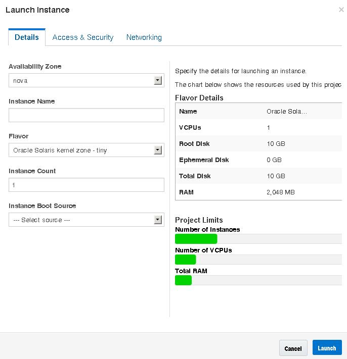

    Se mostrará el siguiente cuadro de diálogo Iniciar instancia.
    image:Muestra las opciones del cuadro de diálogo Iniciar instancia.
  4. Proporcione la información que se le solicita en cada separador.
    Especifique la información de los siguientes campos:
    • Separador Detalles.
      • Nombre de la Instancia.
      • Sabor: en el menú desplegable, seleccione el tipo adecuado. Si este sistema OpenStack es una zona de núcleo y no un sistema bare-metal, deberá seleccionar un tipo de zona no global.
      • Origen de arranque de la instancia: en el menú desplegable, seleccione el Arrancar desde una imagen. Luego, seleccione el nombre de la imagen que desea utilizar. Si este sistema OpenStack es una zona de núcleo y no un sistema bare-metal, deberá seleccionar una imagen de zona no global.
        El tipo y el tipo de imagen deben coincidir. Por ejemplo, si la imagen es de una zona no global, el tipo debe ser también una zona no global.
    • Separador Acceso y seguridad: seleccione el par de claves que desea usar.
    • Separador Red: de las redes disponibles, seleccione la red a la que conectará la VM nueva.
