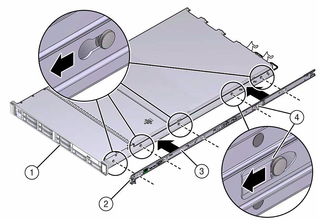

サーバーに固定部品を取り付ける
スライドレールロックがサーバーの前面に来て、固定部品の 5 つの鍵穴の開口部がシャーシの側面にある 5 つの位置決め用ピンとちょうど合うように
、シャーシに対して固定部品を位置合わせします。
番号
説明
1
シャーシ前面
2
スライドレールのロック
3
固定部品
4
固定部品クリップ
5 つのシャーシ位置決め用ピンの頭を固定部品の 5 つの鍵穴の開口部に挿入し、固定部品を、クリップがカチッと音がして固定されるまで、シャーシの前面に向けて引っ張ります。
背面の位置決め用ピンが固定部品のクリップにかみ合っていることを確認します。
Step 1
から
Step 3
を繰り返して、サーバーの反対側の側面に残りの固定部品を取り付けます。
