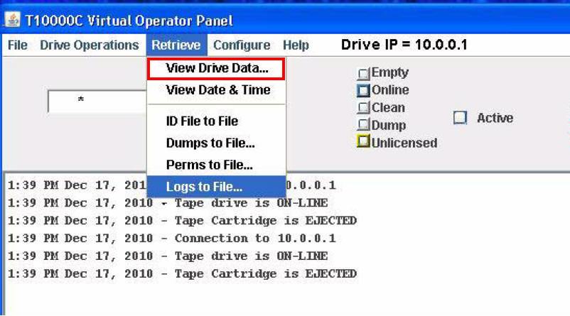

Muchas tareas se realizan mediante los interruptores físicos del panel de operador (consulte Indicadores y controles del panel de operador) y el interruptor de alimentación de la unidad de cinta T10000 montada en rack, mientras que algunas requieren el uso del sistema de menús de la unidad (consulte Visión general del sistema de menús).
Puede optar por utilizar el panel de operador virtual (VOP) en lugar del panel de operador físico. Muchas de las tareas de la unidad y del cartucho se realizan mediante el menú Drive Operations (Operaciones de la unidad) del VOP (consulte Figura 3-1), como la carga o la descarga de una cinta, el establecimiento de la unidad fuera de línea, la carga inicial de programas (IPL) de la unidad y un volcado forzado. Los controles de hibernación también están disponibles para las unidades de cinta T10000C y T10000D. Consulte la documentación del VOP para obtener información adicional sobre la instalación del programa, las conexiones de la unidad y la interfaz de usuario del VOP.
Figura 3-1 Menú Drive Operations (Operaciones de la unidad) del panel de operador virtual (unidad de cinta T10000D)
El texto adyacente describe Figura 3-1 .

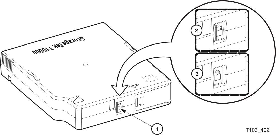

Cartucho con protección contra escritura o activación de la escritura
  1. Ubique el seguro de protección contra escritura al lado de la puerta del cartucho.
  2. Cambie la posición del seguro de protección contra escritura a la configuración deseada.
    Los símbolos (consulte Figura 3-2) indican el siguiente estado:
    Locked (Bloqueado): (se muestra la imagen del candado cerrado) protegido contra escritura.
    El interruptor está desplazado hacia la derecha (hacia la puerta del cartucho) cuando el cartucho está posicionado con el eje hacia abajo y el borde de la etiqueta alejado de usted.
    Nota:
    La unidad de cinta puede leer datos del cartucho de datos. Fallará cualquier intento de operación de escritura.
    Unlocked (Desbloqueado): (se muestra la imagen del candado abierto) activado para escritura (no protegido).
    El interruptor está desplazado hacia la izquierda (alejado de la puerta del cartucho). La unidad de cinta puede leer datos del cartucho de datos o escribir datos en él.
    Figura 3-2 Interruptor de protección contra escritura/activación del cartucho de datos
    El texto adyacente describe Figura 3-2 .
Leyenda de la ilustración:
1 - Interruptor de protección contra escritura
2 - Posición desbloqueada
3 - Posición bloqueada

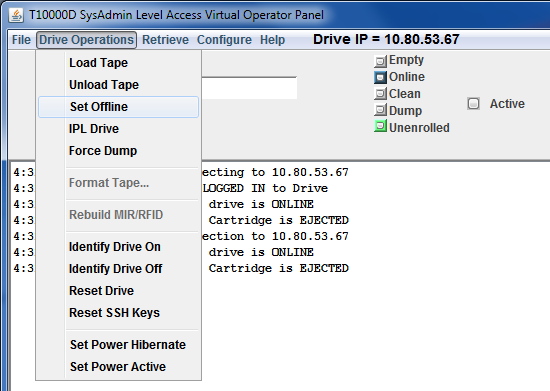

    Descarga de VOP:
    • Seleccione Unload Tape (Descargar cinta) del menú Drive Operations (Operaciones de la unidad) o use el método abreviado de teclado Mayús + U.

Para colocar la unidad en línea (VOP)
Nota:
En un entorno de varios hosts de un sistema abierto en el que se utiliza un interruptor que tiene un puerto bloqueado a esta unidad de cinta, desbloquee ese puerto antes de continuar.
En la pantalla VOP, hay dos métodos para poner la unidad fuera de línea:
Use la barra de menús:
  1. Abra el menú Drive Operations (Operaciones de la unidad) (haga clic en Drive Operations [Operaciones de la unidad] en la barra de menús o utilice el método abreviado del teclado Alt + d).
  2. Seleccione el comando Set Online (Establecer en línea) o utilice el método abreviado del teclado Mayús + o.
    El segundo indicador/botón de estado de la unidad se vuelve azul cuando la unidad está en línea.
Use el indicador de estado:
Si la unidad de cinta está sin conexión, el botón que se encuentra al lado de la etiqueta Online aparece de color gris.
  • Haga clic en el botón para cambiar el estado a Online (En línea).
    El color del botón cambia a azul cuando la unidad está en línea.

Para ver la configuración (VOP)
Nota:
La unidad debe estar en el estado en línea.
  1. Seleccione Retrieve (Recuperar) en la barra de menús o use el método abreviado del teclado Alt + r para abrir el menú.
  2. Seleccione View Drive Data (Ver datos de la unidad) o use el método abreviado del teclado Mayús + v para acceder al cuadro de diálogo View Current Drive Settings (Ver valores actuales de configuración de la unidad).
    Figura 3-3 Comandos del menú Retrieve (Recuperar) de VOP
    El texto adyacente describe Figura 3-3 .

Para reconstruir la MIR (panel de operador)
Nota:
Asegúrese de que el seguro de protección contra escritura del cartucho de datos esté en la posición unlocked (desbloqueado).

Para reconstruir la MIR (VOP)
  1. Asegúrese de que la unidad de cinta esté en el estado fuera de línea.
    Si se visualiza Online (En línea), haga clic en Drive Operations (Operaciones de la unidad) y seleccione Set Offline (Establecer fuera de línea). De esta manera, se establece la unidad de cinta en el estado Offline.
  2. Seleccione Rebuild MIR/RFID (Reconstruir MIR/RFID) en el menú Drive Operations (Operaciones de la unidad).
    En versiones anteriores del panel de operador virtual, esta función está presente en el submenú Format Tape (Formatear cinta).
    Consejo:
    Puede detener esta función antes de cargar un cartucho si hace clic en Abort (Anular) en el cuadro de diálogo Format Tape (Formatear cinta).
  3. Siga las indicaciones y las instrucciones de la pantalla.
    Después de una reconstrucción correcta de la MIR, el cartucho se descarga automáticamente.
    Si la reconstrucción de la MIR no se completa correctamente, consulte Fallo de la reconstrucción de la MIR (VOP).
    Precaución:
    Daño de la cinta: Cualquier resistencia que encuentre al extraer el cartucho de datos, más allá de la fricción habitual entre la carcasa del cartucho de datos y la unidad de cinta, puede indicar que la guía no se ha rebobinado por completo (consulte La guía del cartucho no se rebobina).
  4. Extraiga el cartucho de la unidad.
    Si hay más de una cinta con una MIR defectuosa, cargue el siguiente cartucho en la unidad de cinta cuando la pantalla de VOP muestre la indicación para cargar el cartucho de un cliente. Repita los pasos 4 y 5 hasta que todas las MIR defectuosas se hayan reconstruido.
  5. Haga clic en Done (Listo) en el cuadro de diálogo de selección de formato después de haber reparado todos los cartuchos con MIR defectuosas.
  6. Haga clic en Drive Operations (Operaciones de la unidad) y seleccione Set Online (Establecer en línea).
De esta manera, se completa la reconstrucción de la MIR en uno o más cartuchos. Ahora, la unidad de cinta está otra vez en línea y preparada para funcionar normalmente.

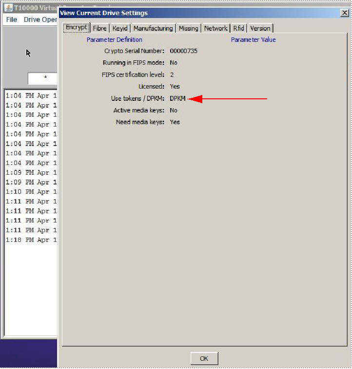

Procedimientos de gestión de claves de rutas de datos
Debe usar el VOP para realizar los procedimientos de gestión de claves de rutas de datos (DPKM).
Para ver los valores actuales de configuración de la unidad: separador Encrypt (Cifrar) (DPKM)
Para ver los valores de configuración actuales de cifrado de la unidad:
  1. Seleccione View Drive Data (Ver datos de la unidad) del menú Retrieve (Recuperar) y haga clic en el separador Encrypt (Cifrar).
    Nota:
    El valor del parámetro Use tokens/DPKM (Usar tokens/DPKM) es DPKM según está identificado por la flecha en la siguiente ilustración.
  2. Haga clic en OK (Aceptar) para regresar a la ventana principal de VOP.
    Figura 3-4 Ficha de cifrado de datos de la unidad en VOP
    El texto adyacente describe Figura 3-4 .

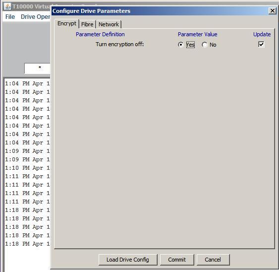

Para activar DPKM
  1. Establezca la unidad sin conexión.
  2. Seleccione Drive Data (Datos de la unidad) del menú Configure (Configurar).
  3. Seleccione Encrypt (Cifrar) del cuadro de diálogo Configure Drive Parameters (Configurar parámetros de la unidad).
  4. Seleccione DPKM para el parámetro Use tokens/DPKM .
    Nota:
    Aparece una marca de selección en el cuadro Update (Actualizar) que está junto al parámetro.
  5. Haga clic en Commit (Confirmar) en la parte inferior del cuadro de diálogo.
    Nota:
    La unidad realiza una carga inicial de programas (IPL).
    Consulte Gestión de claves de rutas de datos para obtener información adicional.
    Figura 3-5 Activación de DPKM
    El texto adyacente describe Figura 3-5 .
  4. Seleccione la opción Yes (Sí) para el parámetro Turn encryption off (Desactivar cifrado).
    Nota:
    Nota:
