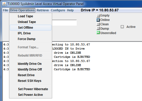

物理的なオペレータパネルを使用する代わりに Virtual Operator Panel (VOP) を使用することも可能です。ドライブおよびカートリッジのタスクの多くは、VOP の「Drive Operations」メニュー (図3-1を参照) を使用して行います (テープのロードやアンロード、ドライブのオフラインへの切り替え、ドライブの IPL の実行、ダンプの強制的な実行など)。T10000C および T10000D テープドライブでは、ハイバネーションコントロールも使用できます。プログラムのインストール、ドライブの接続、および VOP ユーザーインタフェースの詳細は、VOP のドキュメントを参照してください。
図3-1 Virtual Operator Panel の「Drive Operations」メニュー (T10000D テープドライブ)
図3-1 については、周囲のテキストで説明しています。

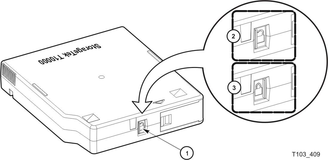

カートリッジの書き込み保護または書き込み許可
  1. カートリッジのドアのそばにある書き込み保護スイッチを見つけます。
  2. 書き込み保護スイッチを必要な設定に動かします。
    記号 (図3-2を参照) は、次のステータスを示します。
    ロック – (鍵が閉じたマーク) 書き込みを保護。
    ハブを下にし、ラベルの付いた端がユーザーから離れるようにカートリッジを置いた場合、スイッチは右側 (カートリッジのドアの方) にあります。
    注:
    テープドライブは、データカートリッジからのデータの読み取りを実行できます。書き込み操作は失敗します。
    ロック解除 - (鍵が開いたマーク) 書き込みを許可 (非保護)。
    スイッチは左側 (カートリッジのドアから離れた方) にあります。テープドライブは、データカートリッジに対してデータの読み取りまたはデータの書き込みを実行できます。
    図3-2 データカートリッジの書き込み保護/許可スイッチ
    図3-2 については、周囲のテキストで説明しています。
図の凡例:
1 - 書き込み保護スイッチ
2 - ロック解除位置
3 - ロック位置

    VOP のアンロード:
    • 「Drive Operations」メニューから「Unload Tape」を選択するか、または SHIFT + U キーボードショートカットを使用します。

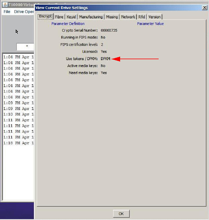

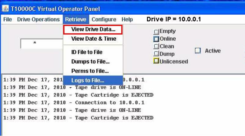

  1. メニューバーから「Retrieve」を選択するか、または ALT + R キーボードショートカットを使用してメニューを開きます。
  2. 「View Drive Data」を選択するか、または SHIFT + V キーボードショートカットを使用して「View Current Drive Settings」ダイアログボックスにアクセスします。
    図3-3 VOP の「Retrieve」メニューコマンド
    図3-3 については、周囲のテキストで説明しています。
いくつかのタブ (「Encrypt」、「Fibre」、「Keyid」、「Manufacturing」、「Missing」、「Network」、「Rfid」、「Version」など) を含む新しいダイアログボックスが表示されます。

注:
データカートリッジ上の書き込み保護スイッチが「ロック解除」位置に設定されていることを確認してください。

現在のドライブ設定 -「Encrypt」タブを表示するには (DPKM)
現在のドライブ暗号化設定を表示するには:
  1. 「Retrieve」メニューから「View Drive Data」を選択して、「Encrypt」タブをクリックします。
    注:
    下の図の矢印で示すように、「Use tokens/DPKM」パラメータの値は「DPKM」になっています。
  2. 「OK」をクリックして、VOP のメインウィンドウに戻ります。

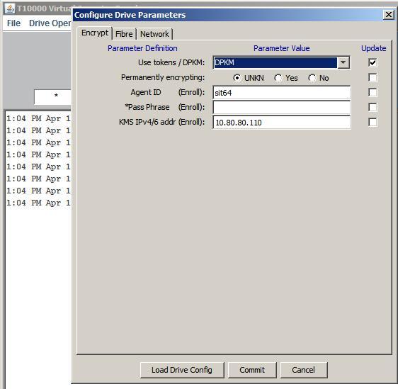

DPKM をオンにするには
  1. ドライブをオフラインに設定します。
  2. 「Configure」メニューから「Drive Data」を選択します。
  3. 「Configure Drive Parameters」ダイアログボックスから「Encrypt」を選択します。
  4. 「Use tokens/DPKM」パラメータに対して「DPKM」を選択します。
    注:
    このパラメータの横にある「Update」ボックスにチェックマークが表示されます。
  5. ダイアログボックスのいちばん下にある「Commit」をクリックします。
    注:
    ドライブが初期プログラムロード (IPL) を実行します。
    詳細は、Data Path Key Managementを参照してください。
    図3-5 DPKM をオンにする
    図3-5 については、周囲のテキストで説明しています。

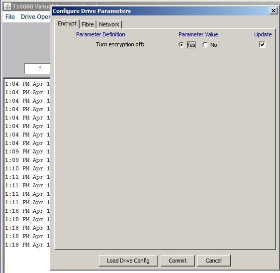

DPKM をオフにするには
  4. 「Turn encryption off」パラメータに対して「Yes」オプションを選択します。
    注:
    注:
    図3-6 DPKM をオフにする
    図3-6 については、周囲のテキストで説明しています。
