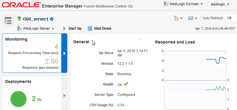

  2. ターゲット・ナビゲーションを起動し、ODI_server1サーバー(WebLogic管理対象サーバー)が表示されるまでドメインを展開します。
    ターゲット・ナビゲーション・パネル

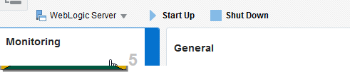

  3. ODI_server1サーバーを選択し、サーバーのページを表示します。
  4. そのページで、起動を選択して、ODI_server1サーバーを起動します。
    ODIの起動
  5. ターゲット・ナビゲーション・ページでodi_domainを選択し、開始したサーバーが起動して稼働中であることを確認します。
    ODIのモニター
