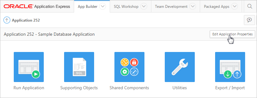

1.4.4.1 「アプリケーション・プロパティの編集」ボタン
アプリケーションIDとアプリケーション名が、アプリケーションのホームページ上部に表示されます。アプリケーションIDは、ページ上部のブレッドクラムにも表示されます。
「アプリケーション・プロパティの編集」ボタンは、アプリケーションIDおよび名前の右側に表示されています。「アプリケーション・プロパティの編集」をクリックして、アプリケーション名やアプリケーションの別名などのアプリケーション定義を編集します。
1.4.4.2 アプリケーションのホームページのアイコン
次の大きいアイコンが、アプリケーションIDおよびアプリケーション名の下に表示されます。
  • アプリケーションの実行: カレント・アプリケーションのホームページをApplication Expressエンジンに送信し、表示可能なHTMLをレンダリングします。
  • サポートするオブジェクト: サポートするオブジェクト・ページにリンクします。「サポートするオブジェクト」を使用して、アプリケーションのインポート時に呼び出されるデータベース・オブジェクトのインストール・スクリプトを定義します。アプリケーションを削除する際にオブジェクトを削除する削除スクリプトも定義できます。
  • 共有コンポーネント: 共有コンポーネント・ページにリンクします。共有コンポーネントは、アプリケーション内のすべてのページに表示または適用できます。
  • ユーティリティ: ユーティリティ・ページにリンクします。このページを使用して、開発者アクティビティの監視、ダッシュボードの表示、アドバイザの実行およびその他数多くのレポートの表示を行います。
  • エクスポート/インポート: エクスポート・ウィザードとインポート・ウィザードにリンクします。このウィザードを使用して、アプリケーション全体のインポートとエクスポート、およびカスケード・スタイルシート、イメージ、静的ファイル、スクリプト・ファイル、テーマ、ユーザー・インタフェースのデフォルト値、ワークスペース・ユーザーなどの関連ファイルのインポートとエクスポートを行うことができます。
