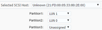

パーティションの SCSI ホストへの割り当ておよび LUN 割り当ての変更
重要:
パーティションを SCSI ホストに割り当てると、そのパーティションが一時的に OFFLINE になります。LUN の番号を変更すると中断されるため、ホストの再構成が必要になります。
  1. GUI の左側のナビゲーション領域で「Partitioning」をクリックします。
  2. 「SCSI Host Configuration」タブをクリックします。
  3. 「Configure SCSI Connections」 「Configure SCSI Connections」アイコン をクリックします。
  4. ドロップダウンリストから SCSI ホストを選択します。
    ノート:
    パーティションが表示されない場合は、SCSI アクセスが有効になっていません。SCSI アクセスを有効にするには、パーティション属性の編集を参照してください。
  5. パーティションごとに、LUN の割り当てを選択します。LUN 0 が存在する必要があり、ホストに重複した LUN を割り当てることはできません。パーティションを未割り当てのままにできます。
    SCSI LUN の割り当て
  6. 割り当てる追加の SCSI ホストが存在する場合は、リストからホストを選択して繰り返します。
  7. 「OK」をクリックして再構成を開始します。これにより、影響を受けるパーティションがオフラインになり、LUN が再割り当てされます。必要に応じて、ホストを再構成します。
