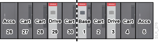

フレーム ID 値
ドライブの IP アドレス指定では、モジュールのフレーム ID を使用します。ライブラリの初期化時に、ライブラリコントローラおよびルートスイッチが、フレーム ID を計算します。有効な値の範囲は 1 - 30 です。基本モジュールは常に 1 で、基本の左側のモジュールが常に 30 です。値は右に移動すると増え、左に移動すると減ります。フレーム ID 値は、モジュール番号とは異なることに注意してください (ライブラリの中心線とモジュール番号を参照してください)。
フレーム ID 値
