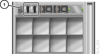

  3. 必要に応じて、基本モジュールの上部にあるレールコントローラモジュールに電源を投入します。
    ノート:
    PDU とレールコントローラのブレーカーへの電源投入は任意の順序で行うことができます。ただし、最初のブレーカーに電源を投入してから 2 分以内にすべてのブレーカーに電源を投入する必要があります。
    レールコントローラの位置
    1. レールコントローラモジュール
