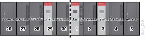

1-30 determinado por el ID de marco | 1-32 determinado por el alojamiento de unidad |
La asignación de direcciones IP de unidades utiliza el ID de marco del módulo. El controlador de biblioteca y el switch raíz calculan el ID de marco cuando se inicializa la biblioteca. El rango de valores válidos es de 1 a 30. El módulo básico es siempre 1 y el módulo que se encuentra a la izquierda del módulo básico es siempre 30. El valor aumenta cuando se mueve hacia la derecha y disminuye cuando se mueve hacia la izquierda. Tenga en cuenta que los valores de ID de marco no son los mismos que los números de módulo (consulte Línea central de la biblioteca y números de módulos).
