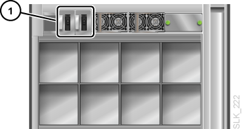

Abra las puertas traseras del módulo básico (y de los módulos de unidades, si hay).
Apague el disyuntor de cada PDU.
Una vez que haya encendido la biblioteca, comenzará la secuencia de inicialización. Si alguien abrió la puerta de acceso mientras la biblioteca estaba apagada, la biblioteca realizará una auditoría completa (a menos que haya seleccionado omitir la auditoría en la configuración de la biblioteca Opciones de configuración de la biblioteca).
Encienda el disyuntor de cada PDU.
Si es necesario, encienda los módulos de controlador de guía que se encuentran en la parte superior del módulo básico.
Nota:
Puede encender la PDU y los disyuntores del controlador de guía en cualquier orden. Sin embargo, debe encender todos los disyuntores en el transcurso de los dos minutos posteriores al encendido del primer disyuntor.Módulos del controlador de guía
