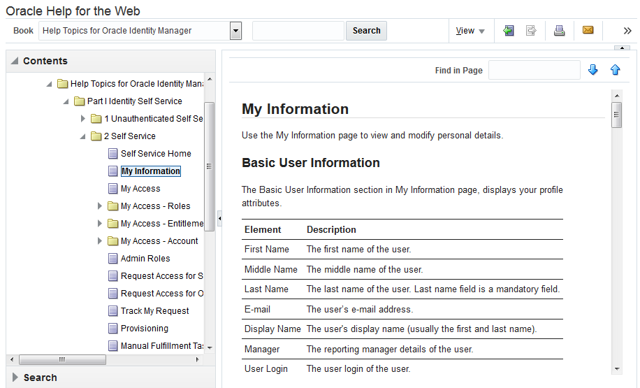

1.3 「ヘルプ」リンクについて
ヘルプ・システムのデフォルトの表示は、上部ペイン、左下ペイン、右下ペインの3つのペインで構成されています。次の各項で、これらについて説明します。
1.3.1 ヘルプ・システムについて
Identity Self Serviceにはヘルプ・システムが含まれています。「ヘルプ」リンクをクリックすると、ヘルプ・システムが新しいウィンドウで開きます。さらに、Identity Self Serviceでは、状況依存ヘルプが提供されます。たとえば、「カタログ」ページで「ヘルプ」リンクをクリックすると、リクエスト・カタログに関連するコンテンツが表示されます。
図1-3では、ヘルプ・インタフェースのサンプル・ページとデフォルト・レイアウトを示します。
図1-3 ヘルプ・インタフェースのレイアウト
図1-3の説明が続きます
「図1-3 ヘルプ・インタフェースのレイアウト」の説明
1.3.2 「ヘルプ」ページの上部ペインについて
トップ・ペインは、次のように構成されています。
  • ドキュメント・ドロップダウン・リスト: このドロップダウン・リストで、次のいずれかの値を選択できます。
    • Oracle Identity Managerのヘルプ・トピック: Oracle Identity Managerのすべてのヘルプ・トピックを表示するには、この値を選択します。
    • Oracle Identity Managerユーザーズ・ガイド: 『Oracle Fusion Middleware Oracle Identity Managerユーザーズ・ガイド』のオンライン・ヘルプ・バージョンを表示するには、この値を選択します。
    • Oracle Identity Managerのカスタム・ヘルプ・トピック: 任意のカスタム・ヘルプ・トピックを表示するには、この値を選択します。
  • 「検索」フィールド: ヘルプ・システムで検索する任意の語または用語を指定します。
  • 表示: 「表示」メニューで、次のいずれかのオプションを選択できます。
    • 読取りペインの最大化: 読取りペイン(右下ペイン)を最大化するために左下ペインを閉じます。
    • ウィンドウ・レイアウトをデフォルトに戻す: ヘルプ・システムの現在のレイアウトをデフォルトのレイアウトに戻します。
    • 目次: 「目次」領域とヘルプ・トピックが表示されていない場合は、これを表示するように左下ペインを元に戻します。
    • 検索: 「検索」領域が左下ペインに表示されます。「検索」領域で、ヘルプ・トピックを検索して検索結果を表形式で表示できます。検索の実行に関するガイドラインを次に示します。
      • 「検索」フィールドで指定する検索基準は、「大/小文字区別」オプションを選択することにより、検索で大/小文字を区別できます。
      • 検索を正確に定義する場合は、検索基準にブール演算子& (AND)、| (OR)、! (NOT)を指定し、「ブール式」オプションを選択して「検索」をクリックします。
      • 検索基準で指定した語をすべて含むヘルプ・トピックを検索する場合は、「すべての語」を選択します。
      • 検索基準で指定した語のいずれかを含むヘルプ・トピックを検索する場合は、「いずれかの語」を選択します。
    • このトピック・ページへの永続リンクの表示: 今後の参照のためにヘルプ・トピックへのリンクを保存する場合は、「表示」メニューで「このトピック・ページへの永続リンクの表示」を選択します。表示されているダイアログ・ボックスで、ヘルプ・トピックへのリンクを右クリックして、次のいずれかのオプションを選択します。
      • このリンクのブックマーク: ヘルプ・トピックのURLをブラウザのブックマークに追加します。
      • リンク場所のコピー: ヘルプ・トピックURLをクリップボードにコピーします。
  • ツールバー: ヘルプ・システムには、特定のタスクを行うアクション・ボタンを提供するツールバーが含まれています。マウス・ポインタをボタンの上に移動すると、ボタン名が表示されます。次のボタンを使用できます。
    • 1ページ戻る: 前のヘルプ・トピックを含むページに戻ります。
    • 1ページ進む: このアイコンは、1ページ戻るアイコンをクリックした場合にのみ有効です。1ページ進むアイコンをクリックすると、表示しているトピックの次のページに順番で進みます。
    • このトピック・ページの印刷: 現在のヘルプ・トピックを印刷します。
    • このトピック・ページを電子メールで通知: ヘルプ・システムに現在表示されているヘルプ・トピックへのリンクを電子メールで通知します。この通知は必要な電子メール受信者に送信できます。
    • このトピック・ページへのリンク: 表示されているダイアログ・ボックスで、ヘルプ・トピックへのリンクを右クリックして、今後の参照のためにヘルプ・トピックへのリンクを保存し、次のいずれかのオプションを選択します。
1.3.3 「ヘルプ」ページの左下ペインについて
左ペインには、「目次」領域と「検索」領域があります。デフォルトでは、「目次」領域は開いています。「目次」領域には、トップ・ペインの「ドキュメント」ドロップ・ダウン・リストで選択したオプションに従って、ヘルプ・トピックへのリンクが表示されます。「目次」の横にある矢印アイコンをクリックして、「目次」領域を開くまたは閉じることができます。
1.3.4 「ヘルプ」ページの右下ペインについて
右下ペインには、左下ペインの「目次」領域から開くか、または「検索」領域で検索するヘルプ・トピックが表示されます。このペインは、読取りペインと呼ばれることもあります。

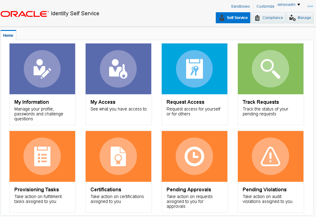

1.4 Oracle Identity Self Serviceインタフェースのセルフ・サービス・ホームページ
セルフ・サービス・ホームページでは、「セルフ・サービス」タブの様々な領域にアクセスできます。
使用可能なサービスを次にリストします。
  • 本人情報: このページを使用して、パスワードの変更、チャレンジ質問および回答の設定など、プロファイルの個人の詳細を表示および変更します。詳細は、「プロファイル情報の管理」を参照してください。
  • マイ・アクセス: このページには、ロール、権限、アカウントおよび管理ロールなどのアクセス権を持つエンティティが表示されます。このセクションでは、エンティティをリクエスト、削除または変更できます。詳細は、「自分のアクセスの管理」を参照してください。
  • アクセスのリクエスト: このページを使用して、自分または他のユーザーのアクセスをリクエストします。詳細は、「アクセスのリクエスト」を参照してください。
  • リクエストのトラッキング: このページを使用して、自分で要求したリクエストおよび自分に対して要求されたリクエストを検索およびトラッキングします。リクエストID、ステータス、リクエスト・タイプ、リクエスト日、受益者およびリクエスタに基づいてリクエストを検索できます。詳細は、「リクエストのトラッキング」を参照してください。
  • プロビジョニング・タスク: このページを使用して、割り当てられている完了タスクに対してアクションを実行します。詳細は、「プロビジョニング・タスクの管理」を参照してください。
  • 証明: このページを使用して、保留中の証明レビュー・タスクをレビューし、アクションを実行します。詳細は、「証明レビュー・タスクの管理」を参照してください。
  • 保留中の承認: このページを使用して、承認のために自分に割り当てられているリクエストに対するアクションを実行できます。詳細は、「保留中の承認の管理」を参照してください。
  • 保留中の違反: このページを使用して、自分に割り当てられているアイデンティティ監査ポリシー違反に対してアクションを実行します。詳細は、「保留中の違反の管理」を参照してください。
