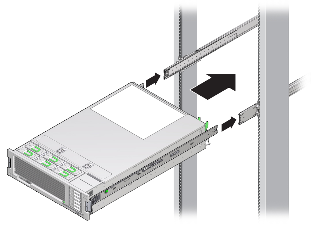

  1. スライドレールをラックのスライドレール構成部品にできるだけ奥まで押し込みます。
  2. 固定部品の後端が、ラックに取り付けられているスライドレール構成部品と整列するようにサーバーを持ち上げます。
    image:固定部品を取り付けたサーバーをスライドレールに挿入する図。
  3. 固定部品をスライドレールに挿入し、固定部品がスライドレール止めに接触するまでサーバーをラック内に押し込みます (約 12 インチ (30 cm))。
    Caution
    注意  - サーバーをスライドレールに挿入するとき、固定部品の上下の取り付けリップがスライドレールに挿入されていることを確認します。サーバーが正しく取り付けられている場合は、サーバーを前後に簡単にスライドできるはずです。サーバーを簡単にスライドできない場合は、各取り付けリップが正しく挿入されていることを確認してください。固定部品が正しく挿入されていないと、サーバーをラックから取り外すときに落下する可能性があります。
