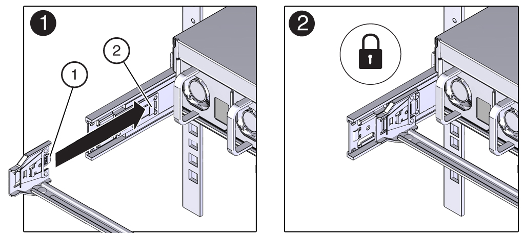

  4. Instale el conector A del CMA en la guía deslizante izquierda.
    1. Inserte el conector A del CMA en la ranura frontal de la guía deslizante izquierda hasta que se acople en su lugar con un chasquido (paneles 1 y 2).
      La lengüeta del conector A se inserta en la ranura frontal de la guía deslizante (panel 1).
      image:Figura en la que se muestra cómo conectar el conector A del CMA con la guía deslizante izquierda.
      N.°
      Descripción
      1
      Lengüeta del conector A
      2
      Ranura frontal de la guía deslizante izquierda
    2. Tire suavemente del lado derecho de la barra deslizante frontal para verificar que el conector A esté encajado correctamente.
  5. Instale el conector B del CMA en la guía deslizante derecha.
    1. Inserte el conector B del CMA en la ranura frontal de la guía deslizante derecha hasta que se acople en su lugar con un chasquido (paneles 1 y 2).
      La lengüeta del conector B se inserta en la ranura frontal de la guía deslizante (panel 1).
    2. Tire suavemente del lado derecho de la barra deslizante frontal para verificar que el conector B esté correctamente ajustado.
      image:Figura en la que se muestra cómo conectar el conector B del CMA con la guía deslizante derecha.
      N.°
      Descripción
      1
      Lengüeta del conector B
      2
      Ranura frontal de la guía deslizante derecha

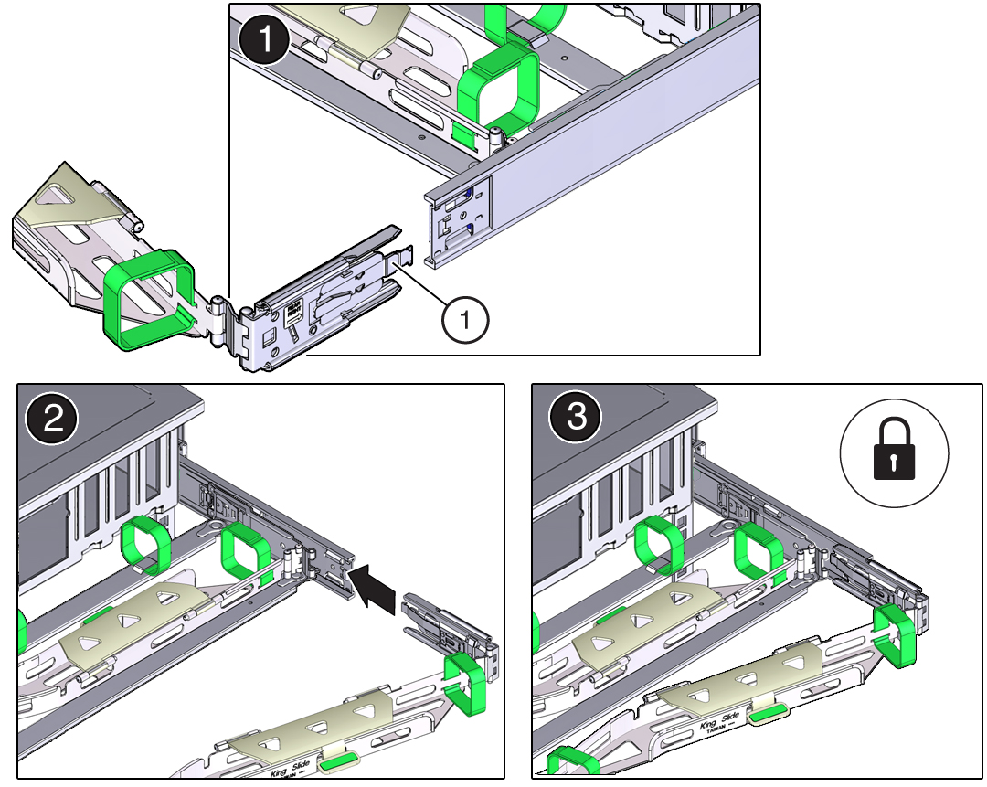

  6. Instale el conector C del CMA en la guía deslizante derecha.
    1. Alinee el conector C con la guía deslizante de modo que el resorte de bloqueo (referencia 1) esté ubicado en la parte interna (lado del servidor) de la guía deslizante derecha (panel 1).
      image:Figura en la que se muestra cómo instalar el conector C del CMA en la guía deslizante derecha.
      N.°
      Descripción
      1
      Resorte de bloqueo del conector C
    2. Inserte el conector C en la guía deslizante derecha hasta que se acople en su sitio con un chasquido (paneles 2 y 3).
    3. Tire suavemente del lado derecho de la barra deslizante posterior del CMA para verificar que el conector C esté correctamente ajustado.
