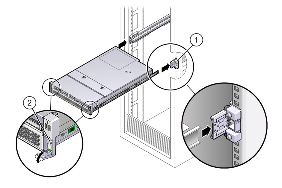

  4. Inserte los soportes de montaje en las guías deslizantes y, a continuación, empuje el servidor para introducirlo en el bastidor hasta que los soportes de montaje se encuentren con los topes de las guías deslizantes (aproximadamente 30 cm [12 in]).
    image:Figura en la que se muestra el servidor con soportes de montaje acoplados alineado con las guías deslizantes.
    N.°
    Descripción
    1
    Inserción del soporte de montaje en la guía deslizante
    2
    Palanca de liberación de la guía deslizante
  5. Mantenga hacia abajo simultáneamente las palancas de liberación de las guías deslizantes de cada soporte de montaje al tiempo que introduce el servidor en el bastidor.
    Continúe empujando el servidor dentro del bastidor hasta que los bloqueos de las guías deslizantes (en la parte frontal de los soportes de montaje) se acoplen a los conjuntos de guías deslizantes.
    Escuchará un chasquido cuando los bloqueos de las guías deslizantes estén acoplados.
