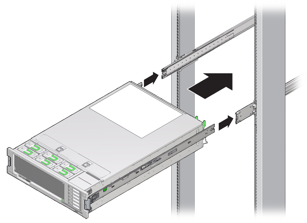

  2. Levante el servidor de manera que los extremos posteriores de los soportes de montaje queden alineados con los conjuntos de las guías deslizantes montados en el bastidor.
    image:Gráfico de inserción del servidor con soportes de montaje en las guías deslizantes.
  3. Inserte los soportes de montaje en las guías deslizantes y, a continuación, empuje el servidor para introducirlo en el bastidor hasta que los soportes de montaje se encuentren con los topes de las guías deslizantes (aproximadamente 12 in o 30 cm).
