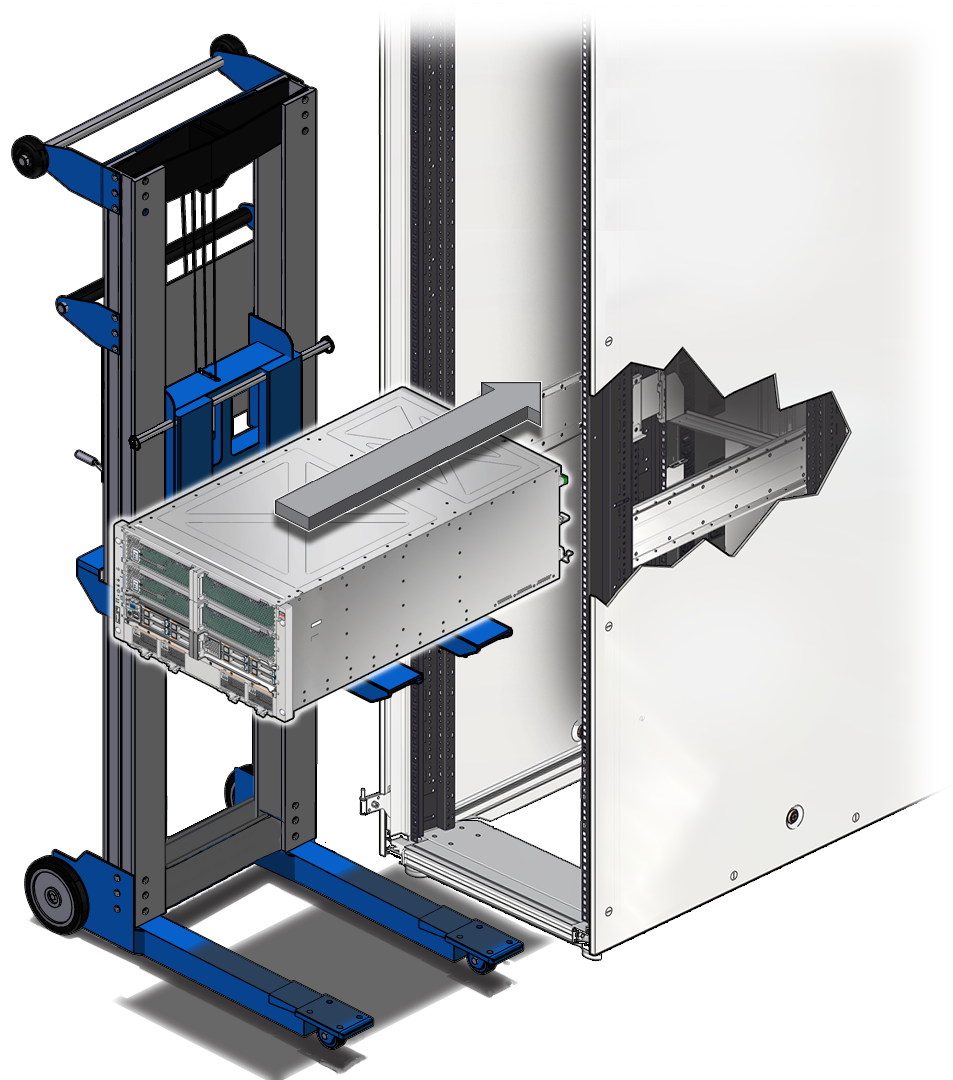

  2. Si utiliza un elevador mecánico, asegúrese de que esté nivelado y estable.
  3. Levante el servidor hasta la altura correcta.
    Asegúrese de que el borde inferior del servidor haya despejado la parte inferior de los carriles guía.
  4. Deslice el servidor hacia adentro del rack.
    image:Instalación del servidor con un elevador mecánico.
  5. Fije el servidor al panel frontal con cuatro tornillos Phillips n.° 2.
