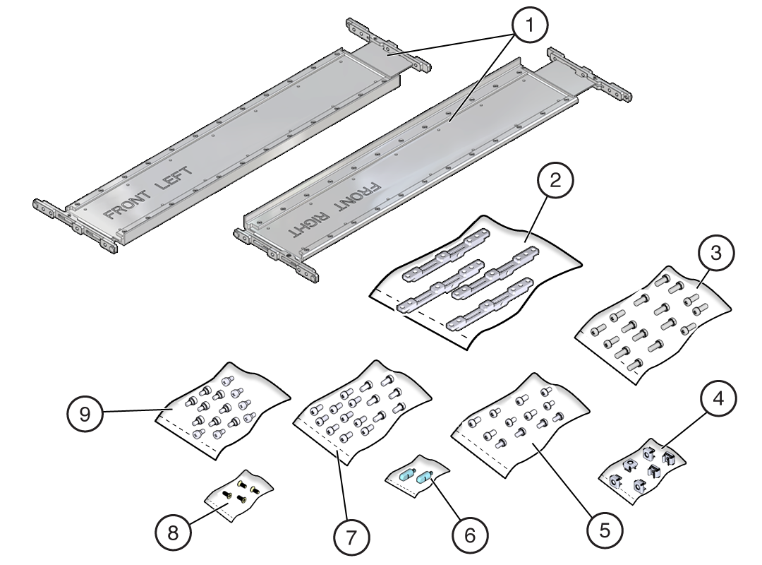

Descripción general del kit de montaje en bastidor
El kit de montaje en bastidor tiene dos conjuntos de carriles guía, uno para cada lado del bastidor. Cada carril guía está marcado como LEFT (IZQUIERDO) o RIGHT (DERECHO).
Los carriles guía se montan en el bastidor con cuatro soportes, dos en cada lado. Los soportes para bastidores de orificios cuadrados ya vienen instalados en los carriles guía. El kit de montaje en bastidor también incluye un conjunto de soportes para usar con bastidores de orificios roscados.
Los carriles guía se adaptan a profundidades de bastidor de 63,5 a 87 cm (de 25 a 34,25 in).
Además, el kit de montaje en bastidor incluye los componentes de abrazaderas de envío. La instalación de los componentes de abrazaderas de envío es opcional.
image:Gráfico en el que se muestran los componentes del kit de montaje en bastidor.
N.º
Descripción
1
Carriles guía ensamblados previamente con soportes de adaptación (para bastidores con orificios de montaje cuadrados) (2)
2
Soportes de adaptación (para bastidores con orificios de montaje redondos) (2)
3
Tornillos M6 de 16 mm (16)
4
Tuercas enjauladas (6)
5
Tornillos 10-32 de 10 mm (12)
6
Clavijas guía (2)
7
Tornillos M6 de 12 mm (16)
8
Tornillos de cabeza plana M4 de 10 mm (4)
9
Tornillos de hombro 10-32 (12)
Notas -  Algunas de las bolsas de pasadores que se incluyen en el kit no son necesarias para instalar este servidor.
