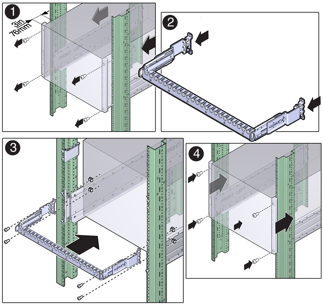

Acople el CMA a los postes posteriores del bastidor.

  2. Acople los soportes de adaptación al peine del CMA.
    Utilice seis tornillos M6 de 6 mm, tres en cada lado.
  3. Si el servidor ya está instalado en el bastidor, haga lo siguiente:
    1. Quite los cuatro tornillos de la placa frontal, dos en cada lado.
      Caution
      Precaución  -  No afloje ni quite los tornillos que fijan los soportes del carril guía al bastidor.
    2. En la parte posterior del servidor, en los bastidores de orificios cuadrados, quite el tornillo intermedio del soporte de adaptación en cada lado.
      Caution
      Precaución  -  No quite el tornillo superior del soporte de adaptación en los bastidores de orificios cuadrados.
      image:Ilustración en la que se muestra cómo instalar el CMA.
    3. Empuje el servidor 76 mm (3 in) hacia adelante.
  4. Acople el CMA a los postes del bastidor con dos tornillos M6 en cada lado.
  5. Planifique los siguientes pasos:
    • Si el servidor ya está instalado, haga lo siguiente:
      1. En la parte frontal del servidor, empuje el servidor hacia atrás hasta que toque las guías.
      2. Vuelva a instalar los cuatro tornillos de la placa frontal, dos en cada lado.
    • Si el servidor aún no está instalado, instálelo.
