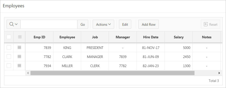

1ページのマスター・ディテール
1ページのマスター・ディテールには、2つの関連する表またはビューに基づく2つの編集可能対話グリッドがあります。ユーザーは、マスター・グリッドの行を選択して、ディテール・グリッドを更新します。開発者は、アプリケーションの作成ウィザードまたはページの作成ウィザードを使用して、1ページのマスター・ディテールを作成できます。
GUID-4387D49C-3C96-46A5-B5FD-DF7B54EC239A-default.pngの説明が続きます
図GUID-4387D49C-3C96-46A5-B5FD-DF7B54EC239A-default.pngの説明
ユーザーは、マスター・グリッドの行を選択して、ディテール・グリッドを更新します。この例では、ユーザーがマスター・グリッドの部門を選択して、ディテール・グリッドの従業員を表示します。開発者は、アプリケーションの作成ウィザードまたはページの作成ウィザードを使用して、1ページのマスター・ディテールを作成できます。
GUID-A6F40D9F-53EC-4E2D-8C19-6D97DFBE8BBF-default.pngの説明が続きます
図GUID-A6F40D9F-53EC-4E2D-8C19-6D97DFBE8BBF-default.pngの説明
