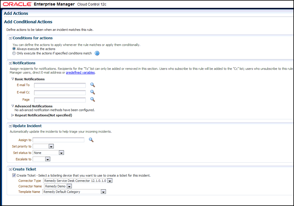

  4. 「アクションの追加」ページで前述のルールを構成する際には:
    • イベントの場合 -
      「インシデントの作成」チェック・ボックスを選択します。これにより、「チケットの作成」オプションが表示されます。次に、「チケットの作成」チェック・ボックスを選択します。これにより、コネクタ・タイプ、名前、およびテンプレートを選択するコンボ・ボックスが表示されます。

    図3-1はイベントの「アクションの追加」ページを示し、図3-2はインシデントの「アクションの追加」ページを示します。
    図3-1 イベントの「アクションの追加」ページ
    「テンプレート名」リストから選択した「Remedyデフォルト・カテゴリ自動解決」を示しています。
    図3-2 インシデントの「アクションの追加」ページ
    ページのデフォルト設定を示しています。
  5. 適切なコネクタとテンプレートを選択して、「保存」をクリックします。

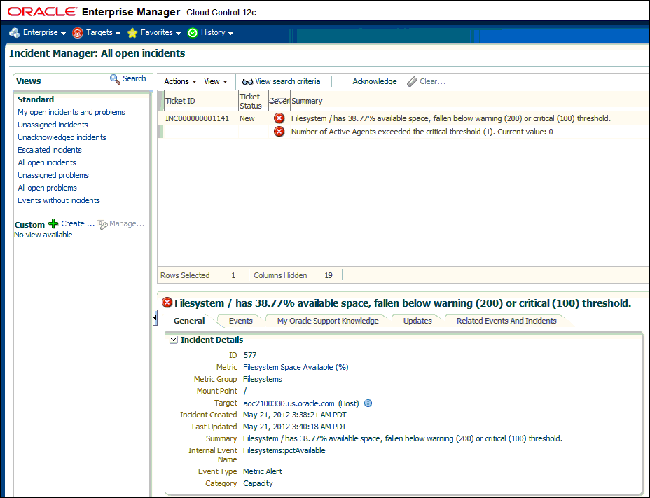

  • 図3-3に示すように、Enterprise Managerで、チケットが作成または更新されたことを示すため、「更新」タブでインシデントにコメントが付けられます。さらに、「インシデントのトラッキング」セクションで、インシデントのチケットID、チケット・ステータス、チケットURLが更新されます。

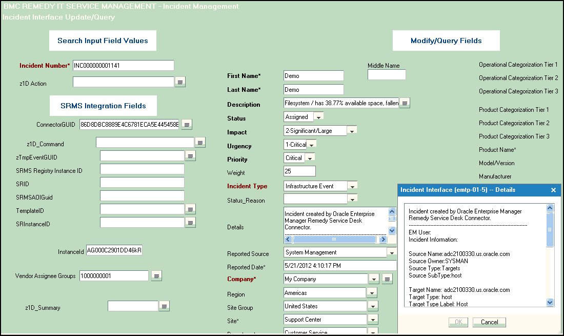

インシデントに既存のアクティブなチケットがある場合は、チケットが更新されます。図3-4は、Remedyコンソールでのチケットを示しています。

図3-3 インシデントのコメント
ページの上半分にはインシデントのサマリーが表示されます。
図3-4 Remedyコンソールのチケット
サンプル入力を行ったチケットを示しています。

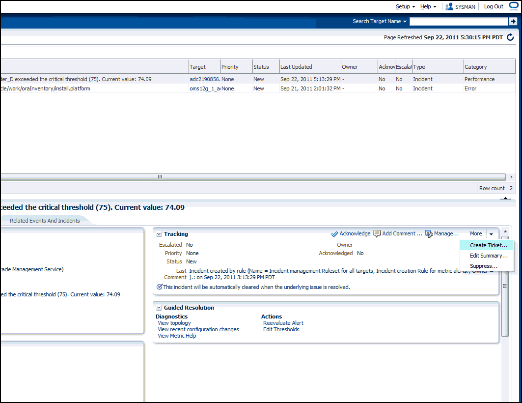

  3. 図3-5に示すように、「トラッキング」セクションで「詳細」、「チケットの作成」の順にクリックします。
    図3-5 「インシデント・マネージャ」の「トラッキング」セクション
    ページの右側の下部にあるメニューから選択された「チケットの作成」を示しています。

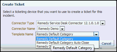

  4. 図3-6に示すように、「チケットの作成」ポップアップ・ウィンドウで「テンプレート名」ドロップダウン・メニューからチケット・テンプレートを選択し、「OK」をクリックします。
    目的のテンプレートが表示されない場合は、emctlコマンドを使用して追加できます。「チケット・テンプレートの追加」を参照してください。
    図3-6 「チケットの作成」ポップアップ・ウィンドウ
    「テンプレート名」リストから選択されたRemedyデフォルト・カテゴリを示しています。
チケットの作成が成功すると、チケットIDがインシデントの「トラッキング」セクションに表示されます。Webコンソールの設定が構成済で有効化されている場合、チケットIDはRemedy Service Deskのチケット・ページへのリンクとして表示されます。
