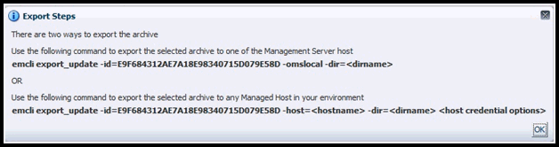

      図2-2に例示するように、ファイルをエクスポートするために必要なコマンドがポップアップ・ウィンドウに表示されます。

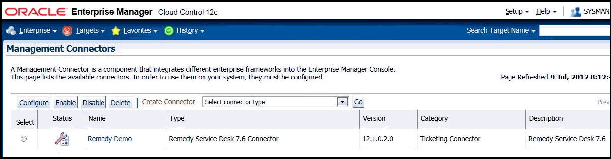

    図2-3に示すように、「管理コネクタ」ページにコネクタ・インスタンスが未構成として表示されます。

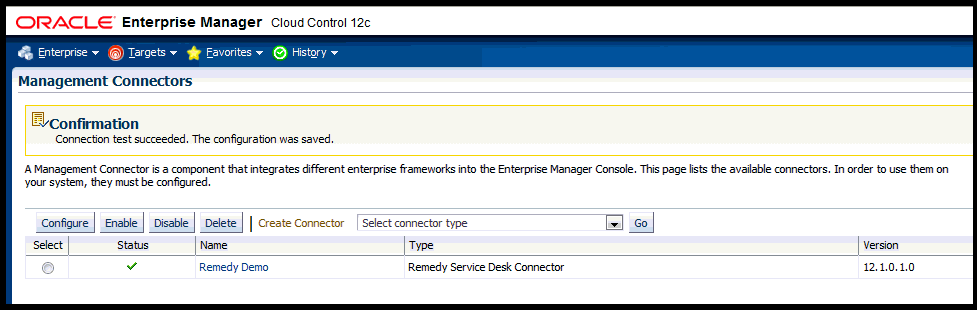

    「管理コネクタ」ページが再度表示されます。これで、図2-4に示すように、Remedy Service Deskコネクタの行の「ステータス」列にチェック・マークが付きます。

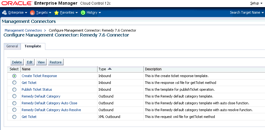

    「チケット・テンプレート」タブをクリックすると、すべてのチケット・テンプレートを表示できます。

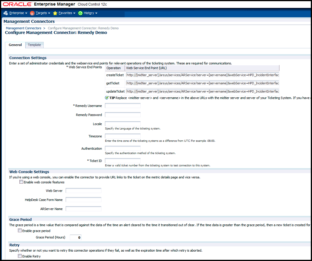

次の各項では、「管理コネクタの構成」ページの「一般」タブ(図2-5を参照)で様々な構成の詳細を指定する方法について説明します。
図2-5 「管理コネクタの構成」ページ
「一般」タブの入力例を示します
2.6.1 接続設定
Remedy Service Deskコネクタは、Webサービスを使用してService Deskと通信します。必須フィールドはアスタリスク(*)で示されています。
  • Webサービス・エンドポイント - Remedy Service Deskによって公開されるWebサービスcreateTicket、updateTicketおよびgetTicketのエンドポイント。
  • Remedyユーザー名 - Remedyでのチケットの作成、更新および問合せの権限を持つユーザー。
    注:
    これらは、名、姓およびログインIDについて同じ値を持つ必要があります。適切な権限に加えてこれらの条件を備えた新しいユーザー・アカウントを作成することをお薦めします。
  • Remedyパスワード(オプション) - 指定されたRemedyユーザーに関連付けられているパスワード。
  • 認証(オプション) - Remedy管理者が設定する、追加のセキュリティ用文字列。Remedy管理者によってRemedy ARサーバー上にすでに構成されている場合にのみ適用されます。
  • ロケール(オプション) - Remedyシステムの言語。
  • タイムゾーン(オプション) - Remedy ARシステム・サーバーのタイムゾーン。
  • チケット番号 (必須) - 構成をテストするための有効なチケット番号を入力します。
    • 正しいWebサービス・エンドポイントを指定し、有効なチケット番号を入力した場合、「OK」をクリックすると「管理コネクタ」ページに次のメッセージが表示されます。
      「接続テストが成功しました。構成は保存されました。」
    • 以前にコネクタの構成を保存していない場合、無効なチケット番号を入力して「OK」をクリックすると、「管理コネクタ」ページに次のメッセージが表示されます。
      「接続テストに失敗しました。構成は保存されました。」
    • 必須フィールドが未指定の場合、次のメッセージが表示されます。
      「必須フィールドが指定されていません - <実際のフィールド名>。」
      たとえば、Webサービス・ポイントが未指定の場合、次のメッセージが表示されます。
      「必須フィールドが指定されていません - Webサービス・エンド・ポイント」

  1. コネクタ・インスタンスを選択し、「管理コネクタの構成」ページに移動します。
  2. 図2-6に示すように、「テンプレート」タブを選択します。
  3. テンプレートのXSLTコードを表示するには、テンプレート名か「表示」をクリックします。
チケット・テンプレートはXSLT形式です。コードを理解するには、XSLTの基礎知識が必要です。
図2-6 「テンプレート」タブ
「テンプレート」タブ
