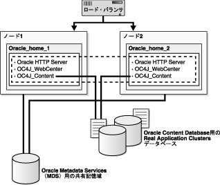

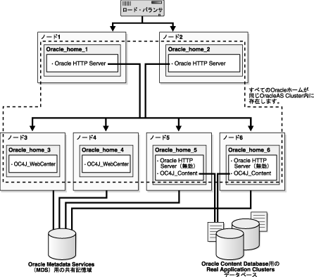

次の図は、2つのアクティブ-アクティブ・トポロジを示しています。この2つのトポロジは、Oracle HTTP Server、Oracle WebCenter FrameworkおよびOracle Content DBを同じOracleホームにインストールするか、別々のOracleホームにインストールするかという点が異なります。
図6-1は、Oracle HTTP Server、Oracle WebCenter FrameworkおよびOracle Content DBを同じOracleホームにインストールしたアクティブ-アクティブ・トポロジを示しています。図6-2は、Oracle HTTP Server、Oracle WebCenter FrameworkおよびOracle Content DBを別々のOracleホームにインストールしたアクティブ-アクティブ・トポロジを示しています。
図6-1    Oracle HTTP ServerおよびWebCenter Suiteが同じOracleホームにインストールされているアクティブ-アクティブ・トポロジ

図6-2    Oracle HTTP Server、Oracle WebCenter FrameworkおよびOracle Content DBが別々のOracleホームにインストールされているアクティブ-アクティブ・トポロジ

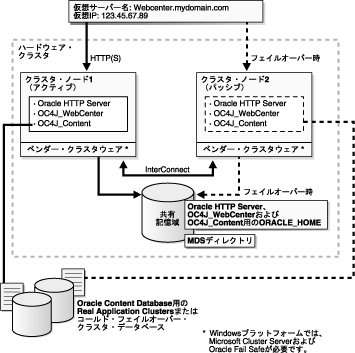

アクティブ-パッシブ・トポロジの図
図6-3は、Oracle Application ServerのOracleホームを共有記憶域にインストールしたアクティブ-パッシブ・トポロジの図を示しています。このOracleホームには、Oracle HTTP ServerおよびWebCenter Suiteの両方が格納されています。図6-4は、分散型のアクティブ-パッシブ・トポロジを示しています。ここでは、Oracle HTTP Server、Oracle WebCenter FrameworkおよびOracle Content DBが別々のOracleホームにインストールされています。このトポロジは、ノードがWeb層とアプリケーション層に分けられ、それらの層内のノードがファイアウォールで分離されている場合に使用できます。
MDSディレクトリは、共有記憶域に構成する必要があります。
図6-3    Oracle HTTP ServerおよびWebCenter Suiteが同じOracleホームにインストールされているアクティブ-パッシブ・トポロジ
画像の説明

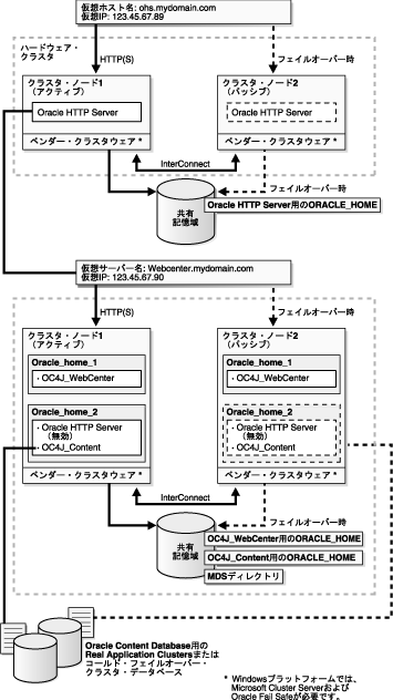

図6-4    コンポーネントが別々のOracleホームにインストールされているアクティブ-パッシブ・トポロジ
画像の説明
