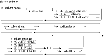

ALTER COLUMN alter-col-definition
列名で指定された列を変更します。COLUMNキーワードはオプションです。
列定義の要素には、変更できる部分とできない部分があります。
既存の列制約は変更できません。ただし、alter-col-definition句を使用して既存の制約を削除し、新規の列制約を追加することにより、列制約の変更と同じ結果を得ることができます。

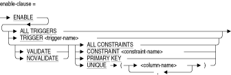

enable-clause
disable-clause
次のリストで説明する、全トリガー、指定したトリガー、全制約、指定した制約、主キー、または一意制約を有効または無効にできます。デフォルトでは、表変更操作時における表制約および列制約は有効になっています。
