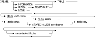

一時または永続実表の定義を作成します。表定義は、表の行となる列定義のリストで構成されます。永続実表とは、メタデータおよびデータが1つのSQLセッションの範囲を超えてデータベースに格納される表のことです。データはデータベースにアタッチしたすべてのユーザーが共有できます。
一時表とは、SQLセッションまたはモジュールが終了するとデータが自動的に削除される表のことです。この表は、SQLセッションで参照し、SQLセッションに対してデータがローカルな場合のみ具体化します。セッション内で、トランザクションの終わりにデータを保存するか、削除するかを指定することもできます。デフォルトの設定はデータ削除です。一時表のデータはユーザーには非公開です。一時表には次の3種類があります。
- グローバル一時表
- ローカル一時表
- 宣言されたローカル一時表(詳細は、「DECLARE LOCAL TEMPORARY TABLE文」を参照)
グローバル一時表のメタデータはデータベースに格納され、そのSQLセッションの範囲を超えて永続します。様々なSQLセッションで同じメタデータを共有できます。表に格納されているデータは、SQLセッション間では共有できません。ただし、データは、単一のSQLセッションのモジュール間で共有できます。データは1つのSQLセッションの範囲を超えて永続しません。
ローカル一時表のメタデータはデータベースに格納され、SQLセッションの範囲を超えて永続します。様々なSQLセッションで同じメタデータを共有できます。表に格納されているデータは、単一のSQLセッションの様々なモジュール間やSQLセッション間では共有できません。データは1つのSQLセッションやモジュールの範囲を超えて永続しません。
一時表は、ユーザーのデータ保持用として使用され、そのデータは他のユーザーとは共有されないためロックは不要であり、読取り専用トランザクションで変更できます。
一時表の詳細は、『Oracle Rdb7 Guide to Database Design and Definition』を参照してください。
情報表は読取り専用の特殊な表であり、既存のリレーショナル表に格納されていないデータベース属性の取得に使用できます。情報表により、現在、内部形式で格納されている目的のデータベース情報をリレーショナル表として表示できます。
