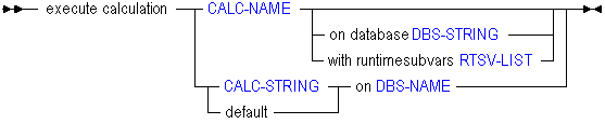

MaxL execute calculationを使用すると、次の方法でBSO計算スクリプトを実行できます。
execute calculation CALC-NAME
指定された保管済計算スクリプトを実行します。

execute calculation CALC-NAME on database DBS-STRING
指定された保管済計算スクリプトを、指定したデータベースに実行します。

execute calculation CALC-STRING on DBS-NAME
本文がCALC-STRINGに含まれている匿名の計算を、指定されたデータベースに対して実行します。

execute calculation default on DBS-NAME
指定されたデータベースにデフォルトの計算を実行します。

execute calculation CALC-NAME with runtimesubvars RTSV-LIST
キー/値のペアとして指定されるランタイム代替変数の文字列であるRTSV-LISTにランタイム代替変数を指定した、指定された保管済計算スクリプトを実行します。文字列を一重引用符で囲み、キー/値ペアをセミコロン(文字列の最後のランタイム置換変数の後、および末尾の一重引用符の前のセミコロンを含む)で区切る必要があります。このランタイム代替変数文字列の例では、4つのランタイム代替変数の名前と値が指定されています(たとえば、ランタイム代替変数名aの値は100です)。
