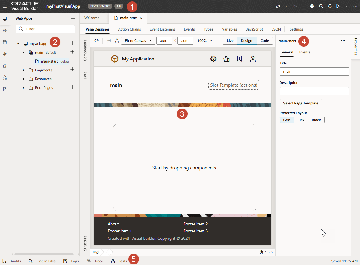

デザイナには、次の5つの領域があります(このイメージで強調表示されています):
newvisapp.pngの説明は以下のとおりです
図newvisapp.pngの説明
ラベル 要素
1 ヘッダー
2 ナビゲータ
3 Canvas/Editors
4 「プロパティ」ペイン
5 フッター
これらの各領域を見て、それぞれの機能について詳しく説明します。

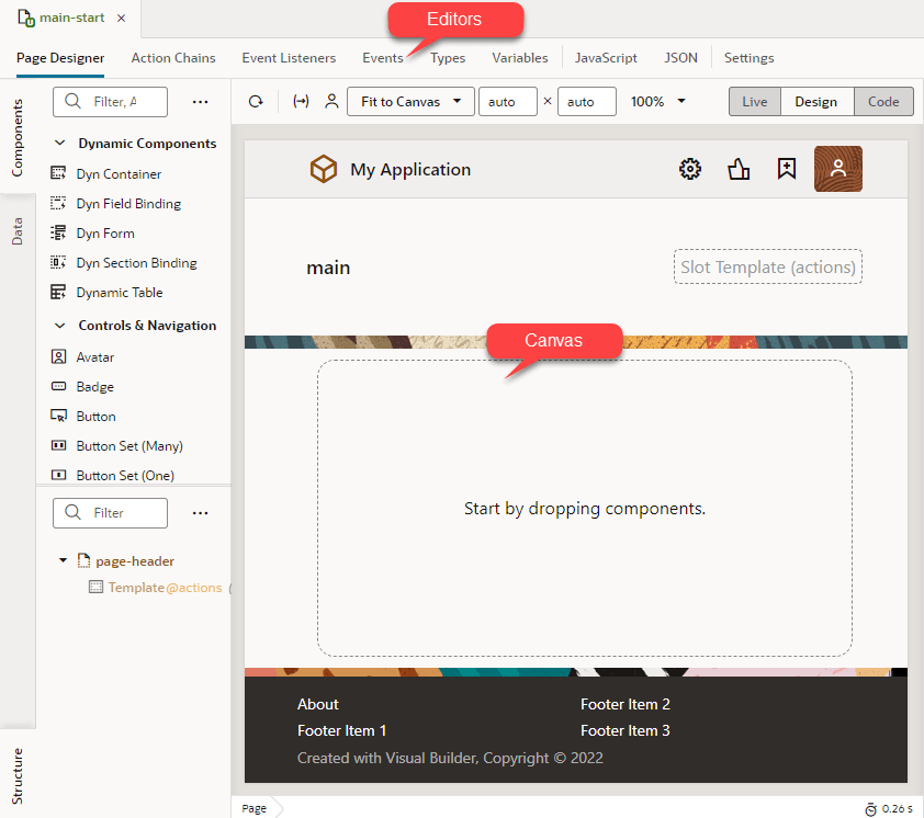

ページを開いたときにナビゲータの右側に表示されるキャンバスは、Visual Builderで作業の大部分を実行する場所です。 ページを開くと、ページ・デザイナ、アクション、イベント・リスナーなど、ページで使用されるアーティファクトを変更および作成しやすいように、上部に様々なエディタが表示されます:
canvas-editors.pngの説明は以下のとおりです
図canvas-editors.pngの説明
カスタマイズまたは構築するページのどの側面に応じて、Visual Builderは適切なエディタを起動して必要なエクスペリエンスを提供し、そのエディタをキャンバスに表示します。 最も重要なエディタはページ・デザイナで、「ページ・デザイナの使用」で詳しく説明します。
エディタを介して行ったすべての変更(ページ・デザイナ、アクション、イベント・リスナーなど)は、JSONとして保存され、JSONペインの設定の横からアクセスできます。 また、JavaScriptペインを使用して、必要なカスタム関数を入力できます。 様々なエディタの詳細は、「使用するエディタ」を参照してください。

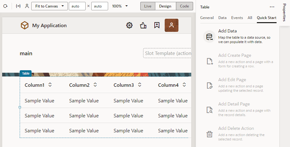

名前が示すように、プロパティ・ペインでは、キャンバスで現在選択されているものの外観と動作を制御するプロパティを指定できます。 変数エディタでは、たとえば、プロパティ・ペインを使用して変数のデフォルト値、タイプおよびその他の属性を設定します。 ページ・デザイナのページでコンポーネントをクリックすると、プロパティ・ペインが即時に更新され、コンポーネント・プロパティが反映されます。 コンポーネントによっては、プロパティ・ペインに、コンポーネントの属性またはその動作を変更するための追加のタブが表示される場合があります。
表やリストなどのコレクション・コンポーネントをキャンバスに追加すると、プロパティ・ペインに「クイックスタート」タブが追加されます:
propertiespane.pngの説明は以下のとおりです
図propertiespane.pngの説明
クイック・スタート・ウィザードでは、コンポーネントに通常関連付けられているアクションやコンポーネントを追加できます。たとえば、コレクションをデータにマッピングしたり、作成ページと詳細ページを追加したりします。
プロパティ・ペインを表示または非表示にするには、タブ自体をクリックします。

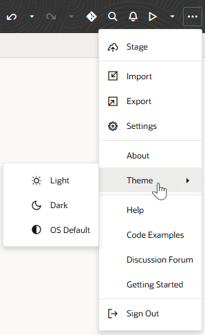

Visual Builderは、デフォルトでは、Redwoodに基づくライト・テーマを使用して、作業環境のカラー・パレットを設定します。 このテーマをパーソナライズして、ダーク・テーマに切り替えたり、OS設定と同期したりできます。
  1. Designerの右上隅にある「メニュー」をクリックします。
  2. テーマを選択し、オプションを選択します:
    • 「暗い」を選択すると、低光条件に適した暗い色の表示が使用されます。 このオプションでは、ページ・デザイナ・キャンバスを除き、すべてのエディタで使用されるバックグラウンドとテキストが切り替わります。ページ・デザイナ・キャンバスでは、アプリケーション・ページは暗いテキストの明るいバックグラウンドに対して引き続き表示されます。
    • 「OSデフォルト」を選択して、オペレーティング・システムの設定で使用されるテーマを継承します。 システム設定がダーク・モードを使用するように構成されている場合、デザイナもこれらの設定を使用します。
    • デフォルトを変更した場合は、「明るい」を選択して、暗いテキスト表示で明るいバックグラウンドに戻ります。
