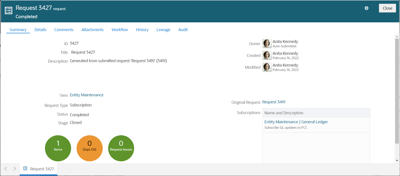

  • Riepilogo: visualizza varie informazioni sulla richiesta, tra le quali il tipo di richiesta, il numero degli elementi richiesta, il numero dei giorni trascorsi dalla creazione della richiesta e il numero dei problemi riscontrati con la richiesta.
    Nota:
    Nel numero dei problemi sono inclusi sia gli avvisi che gli errori. Il colore dell'icona varia in base alla severità più alta dei problemi di convalida.
    Se alla richiesta è stata assegnata un'etichetta tempo futura, lo stato viene aggiornato a "Con data futura" e il nome dell'etichetta tempo, la data e l'ora vengono visualizzati nel campo Etichetta tempo. Dopo che una richiesta con data futura è stata completata e chiusa, le informazioni sull'etichetta tempo vengono visualizzate nel campo Indicatore orario etichetta tempo. Fare riferimento alla sezione Utilizzo di richieste con data futura.
    Se la richiesta è stata generata da una sottoscrizione, vengono visualizzati anche il titolo e le sottoscrizioni della richiesta originale. Fare clic sul titolo della richiesta o sul titolo di una sottoscrizione per aprirle nell'inspector in modo da ottenere ulteriori dettagli sull'origine della richiesta della sottoscrizione.
    Se la richiesta è stata sottomessa automaticamente nell'ambito di una sottoscrizione o di un'importazione, nel campo Proprietario viene visualizzata la dicitura "Con sottomissione automatica".
    Scheda Riepilogo che mostra le informazioni sulla sottoscrizione

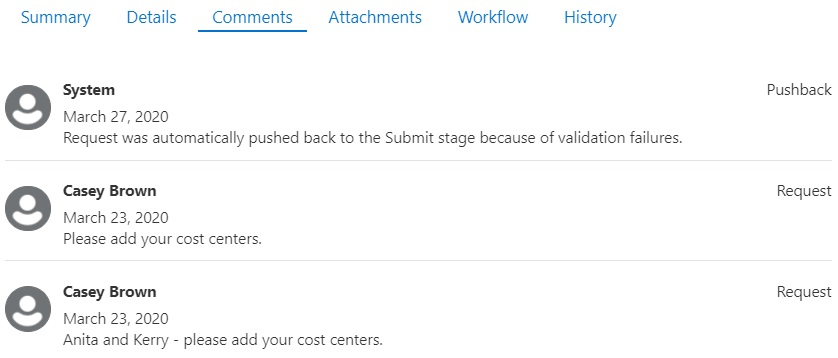

  • Commenti: visualizza eventuali commenti per la richiesta, compresi i collegamenti ipertestuali se disponibili.
    scheda per ispezionare i commenti di una richiesta
