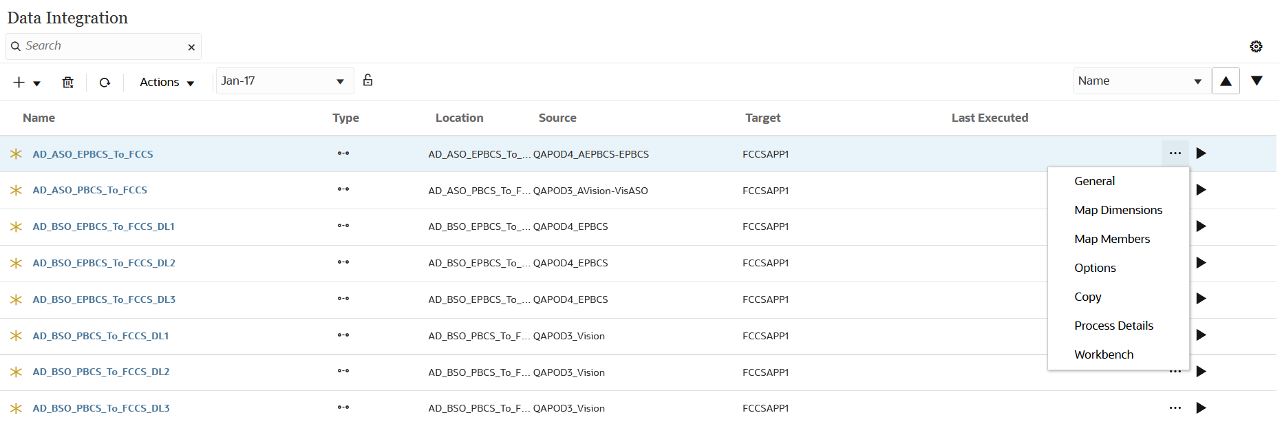

È inoltre possibile accedere a tutti i task nella home page di Integrazione dati facendo clic sull'elenco a discesa Azioni (Immagine che mostra l'icona Seleziona.) a destra di un'integrazione o di una pipeline e selezionando l'azione. Di seguito vengono mostrate tutte le azioni associate a un job di integrazione.
Immagine che mostra l'elenco a discesa Azioni.
