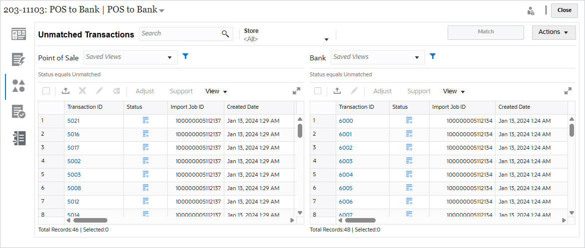

  3. 「未照合のトランザクション」タブをクリックします。
    未照合のトランザクション
    数値属性の場合、表示される値は、属性の定義時に設定された精度に基づきます。調整属性は、プロファイルで有効になっている最下位の通貨バケットのデフォルト通貨の通貨コードから継承された精度を使用します。
    「ステータス」列の下で、アイコンによって個々の未照合トランザクションのステータスが表示されます。
    • 未照合 「未照合」アイコン- 新規の未照合トランザクションが対象
    • サポート 「サポート」アイコン
    • すべて - ステータスで「すべて」を選択すると、「未照合」アイコンと「サポート」アイコンの両方でそのトランザクションについて表示されます。別々の「すべて」アイコンはありません。
    「フィルタ」値を設定して、参照するトランザクション・ステータスを表示できます。
    「未照合のトランザクション」ダイアログでのトランザクションの作業についてさらに学習するには、次を参照してください。
  4. この時点で、3タイプのトランザクションを「未照合のトランザクション」タブで処理する必要があります。
    • 完全一致 -
      たとえば、売掛金のトランザクションの値($195.28)と一致するトランザクションが買掛金にあることが表示されます。しかし、予期しない接頭辞ORCLが含まれているため請求書番号が異なります。これらのトランザクションが同じであるという確信がある場合、両方を選択して「照合」をクリックし、それらを対応させます。
    • サポート済トランザクション - これらのトランザクションには、対応するものがない正当な理由があります。対応するものはないが、正しく、有効であるとする理由を入力します。サポート済トランザクションの処理を参照してください
    • 調整 - 手動照合ルールで許容差が許可されるよう構成されている場合、(完全一致ではなく)調整を含む一致を作成することもできます。容認可能な許容差内のトランザクションを選択し、「照合」をクリックすると、「選択されたトランザクション」ダイアログに選択したトランザクションが表示され、調整の詳細を入力できます。「調整を含む照合」をクリックし、照合を作成します。調整の処理を参照してください
    すべてのアクションが「未照合のトランザクション」タブで表示されます。選択したトランザクションに対して使用できないアクションを選択すると、エラー・メッセージが適宜表示されます。
    レビュー担当者と参照者は、「未照合のトランザクション」タブを「読取り専用」モードで表示することもできます。これは特に、「サポート」のマークが付いているトランザクションの詳細を表示して、策定者によるコメントや添付を変更することなく確認する場合に便利です。
    通貨コードの小数点以下の桁数に応じて、Account Reconciliationでは完全一致として特定の差異が考慮されます。
    • 小数点以下が2桁の通貨コードの場合、差異が0.005未満の場合は0.00に丸められ、完全一致と見なされます。
    • 小数点以下が3桁の通貨コードの場合、差異が0.0005未満の場合は0.000に丸められ、完全一致と見なされます。
    • 小数点以下が4桁の通貨コードの場合、差異が0.00005未満の場合は0.0000に丸められ、完全一致と見なされます。
    たとえば、通貨コードが小数点以下3桁を使用する場合、値256.1464と256.1468は、これらの2つの値の差異が0.0005より小さい0.0004であるため完全一致と見なされます。
  5. 手動照合を行えなくなるまでこのプロセスを繰り返します。
