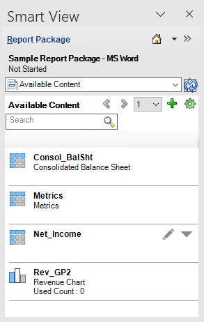

    「使用可能なコンテンツ」パネルが表示されます(Figure 24-22を参照)。
    Figure 24-22 「使用可能なコンテンツ」パネル
    使用可能な3つのコンテンツ・アイテムが表示されている「使用可能なコンテンツ」パネル。「Consol_BalSht」、「Metrics」および「Rev_GP2」

    Figure 24-24では、前のステップで追加した新しいコンテンツ「Net_Income」が、「使用可能なコンテンツ」パネルに表示されています。
    Figure 24-24 リストに追加された新しい使用可能なコンテンツ「Net_Income」
    「使用可能なコンテンツ」パネルのリストに追加された新しい使用可能なコンテンツ「Net_Income」
