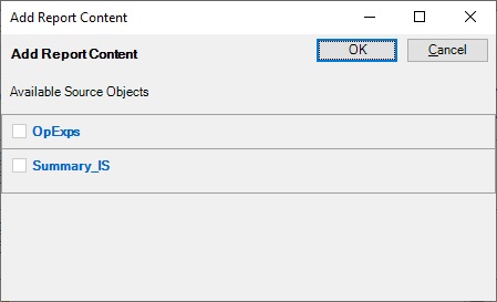

  4. 「追加」ボタン 「プロパティ」ダイアログ・ボックスの「使用可能なコンテンツ」タブの「追加」ボタン をクリックし、「レポート・コンテンツの追加」ダイアログ・ボックスを開きます。
    「レポート・コンテンツの追加」には、現在のリファレンス・ドックレットで使用可能なコンテンツとして選択されていないすべての名前付き範囲が「使用可能なソース・オブジェクト」の下に表示されます。図24-18には、使用可能な2つのソース・オブジェクト(OpExpsとSummary_IS)が表示されています。
    図24-18 2つの使用可能なソース・オブジェクトが表示されている「レポート・コンテンツの追加」ダイアログ
    使用可能なソース・オブジェクトであるOpExpsおよびSummary_ISという名前付き範囲が表示されている「レポート・コンテンツの追加」ダイアログ
